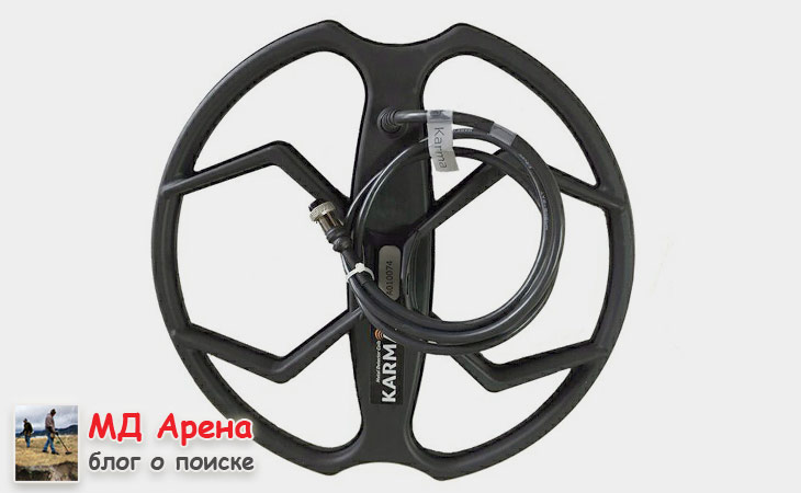

Вот заграница новые катухи в этом году представит, на 13.... Болгары показали новинку 2017 — катушка Karma 13 DD. Обещают для всех (хороших) металлоискателей. Смотрим первые фото катушки. Как думаете, копатели примут такую катушку? Настоящий паук ))

QUOTE(SACHABOZ @ Jan 26 2017, 16:10)
Настоящий паук ))
И название с намёком. Типа не будет находок с этой катушкой - значит карма такая у хозяина biggrin.gif .
Интересно, кроме формы и названия, есть в ней что нибудь привлекательное с точки зрения поиска?

Смотрю, цена на Карму cheesy.gif 120$ , но в списке МД что-то Масочку не вижу.... o4k.gif
