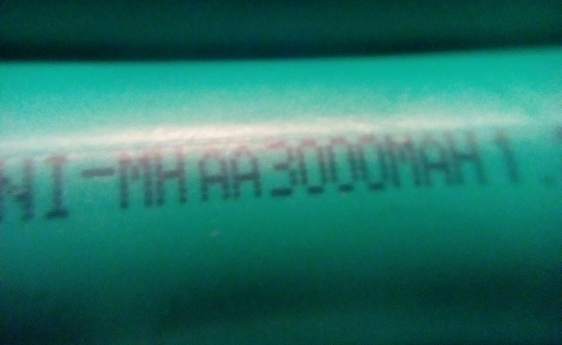

Сегодня первий виход с М 5, катуха 9. Через 4 часа акумулятори сдохли 18.gif . Я в шоке...Ходил с проводами Грей Кост...Акуми вот такие....Подскажите, в чем проблема... alko_2464.gif
Несколько полных циклов зарядка/разрядка, и станет немного лучше. У меня штатных зелёных аккумов на 5 маске часов на 7 с проводными ушами хватало. Кстати, посмотрите, случаем подсветка дисплея не включена? А так, купите нормальные акб, у меня с GP2600 хватало на 2 полных дня копа.

Такие аккумуляторы, если они оригинальные, то должны держать как минимум 40-50 часов.
Значит, у вас они левые.

QUOTE(SACHABOZ @ Dec 21 2016, 00:06)
12.gif Ничего себе. У меня оригинал на Маске был 1300 (и не только у меня). Скиньте фотку плиз этих аккумов.
А так, рекомендация та-же "раскачать" полный заряд/полный разряд.
Скорее всего у вас китайское г. Рекомендую попробовать Eneloop PRO(2450mah ), Maxa Powerex(2700mah) или Imedion (2450mah низкий саморазряд). Емкости у них честные , ну и соответственно раскачать минимальными токами.

Вот такие....

QUOTE(SACHABOZ @ Dec 21 2016, 11:08)
Вот такие....
сделайте фото в нормальном разрешении ... по этому пятну сложно что либо разобрать , с ув.
