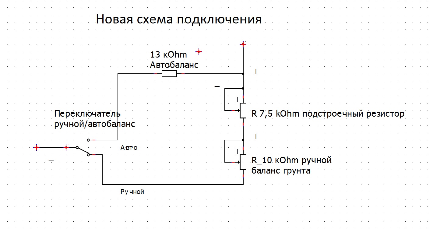

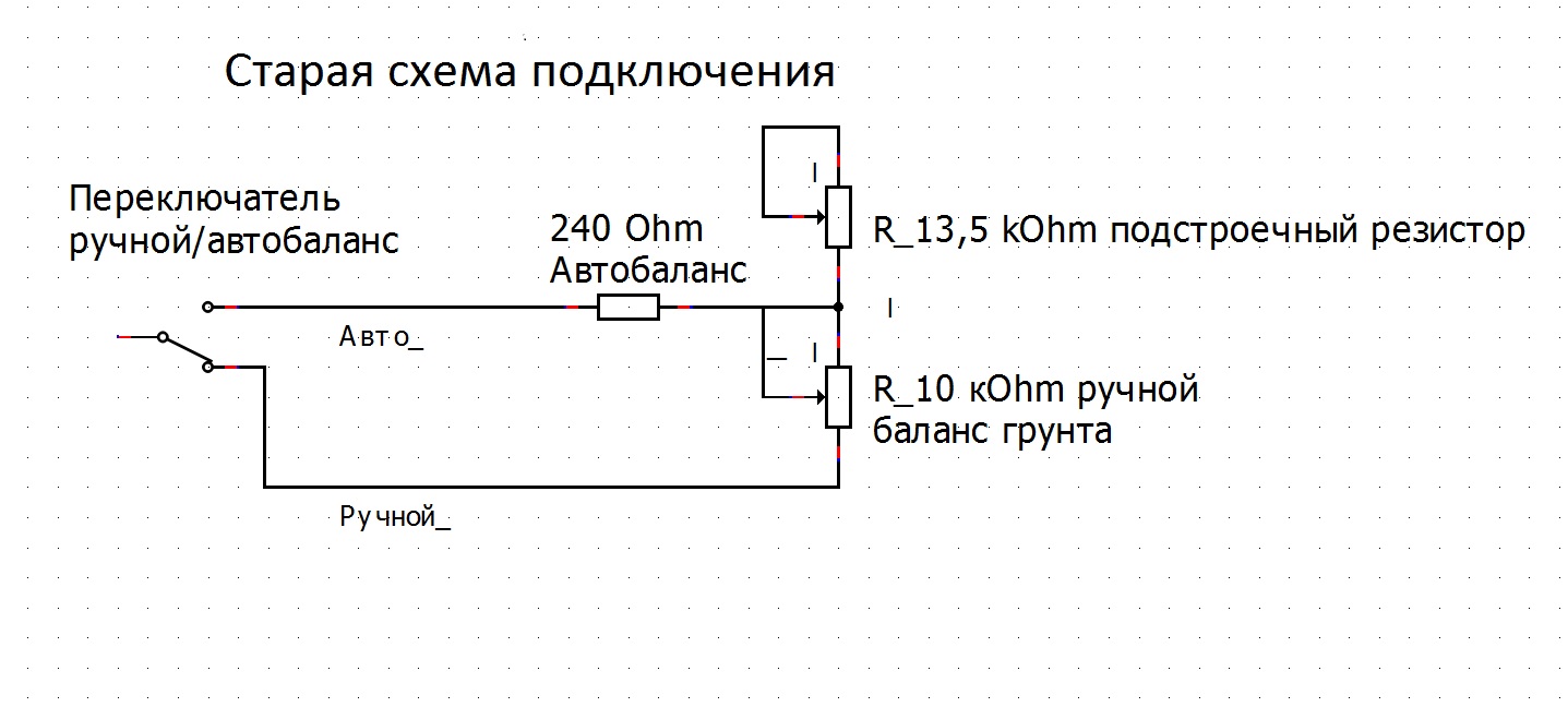

Выставляю схему переделанного баланса грунта на 4 про.На новой схеме подстроечный резистор 20 кОм на плате был занижен на 5 кОм,с заводских 13,5кОм на 7,5кОм,что дало возможность при ручной отстройке от грунта дальше уходить в минус.А автобаланс был подключен в обход подстроечного резистора сопротивлением на 13кОм,чтобы сохранить заводское сопротивление.
Прибор теперь лучше отстраивается от грунта в ручную.Подвесил для сравнения старую и новую схему подключения.
Сообщение отредактировано speicher: Nov 8 2016, 22:48

QUOTE(speicher @ Nov 7 2016, 22:16)
Выставляю схему переделанного баланса грунта на 4 про.На новой схеме подстроечный резистор на плате был занижен на 5 кОм,с 13,5кОм на 7,5кОм,что дало возможность при ручной отстройке от грунта дальше уходить в минус.А автобаланс был подключен в обход подстроечного резистора сопротивлением на 13кОм,чтобы сохранить заводское сопротивление.
В новой схеме, кмк, не учтён следующий момент: родной подстроечник имеет сопротивление(после установки на заводе) МЕНЬШЕ 13-ти кОм. Соответственно, в идеале, его нужно не крутя переставлять (в новой схеме) вместо постоянного допрезистора. Либо, замерив заводское сопротивление подстроечника до всяких вмешательств, подобрать постоянник с нужным номиналом.

QUOTE(kolanattt @ Nov 8 2016, 08:12)
У меня подстроечник имел сопротивление БОЛЬШЕ 13 кОм, а точнее 13,5 кОм. И поэтому на автобаланс был установлен был установлен постоянник на 13 кОм.
