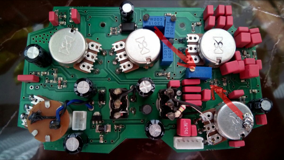

speicher
post Nov 4 2016, 19:42
Создана #5985
Сообщений: 148
Зарегистрирован: 6-March 16
Пользователь №: 2,346,911
У меня была на некоторых полях на Golden Mask 4 pro проблема с ручной отстройка от грунта , крутилка была уже до упора в минус (влево), но баланс ещё не был отстроен. Вчера разобрал прибор, занизил подстроечный резистор на плате с 13,5 кОм на 7,5 кОм. На автобаланс подключил отдельно, в обход подстроечного резистора, сопротивление на 13 кОм. Сегодня попробовал, баланс грунта отстраивается отлично,есть запас и в плюс и в минус
Сообщение отредактировано speicher: Nov 4 2016, 22:04

speicher
post Nov 4 2016, 23:47
Создана #5987
Сообщений: 148
QUOTE(Петрович @ Nov 4 2016, 23:16)
А пробовали потестить на глубину? Есть изменения?
На поле я был не долго, минут 30-40, поднял 10 пфеннингов кайзеррайх Германии, сантиметров 15 и напёрсток, сантиметров 20. Сейчас попробовал по воздуху (чуйка 8,диск 2,гб с поля) 1 пфеннинг кайзерской Германии на 25 см. копаемый сигнал. Как бы глубина прибавилась, но не хочу быть чересчур оптимистичным . В воскресенье хочу покопать, посмотрю в реальных условиях и отпишусь.
И со мной можно на ты.
Сообщение отредактировано speicher: Nov 4 2016, 23:48

QUOTE(speicher @ Nov 4 2016, 19:42)
Посмотрите как прибор будет реагировать на крупную медь или серебро. У меня была та же проблема, то же крутил подстроечник, прибор стал отлично отстраиваться, но крупную медь не видел. Пришлось по чуть-чуть уворачивать обратно и искать баланс.

speicher
post Nov 5 2016, 05:29
Создана #5990
Сообщений: 148
QUOTE(Караколь @ Nov 5 2016, 04:15)
Только что проверил - по воздуху видит всё без проблем : медь, серебро, алюминий и золото.
speicher
post Nov 5 2016, 07:56
Создана #5991
Сообщений: 148
А насколько сопротивление занижали?Я подстраивал вот этот резистор.
Сообщение отредактировано speicher: Nov 5 2016, 08:14
Караколь
post Nov 5 2016, 08:26
Создана #5992
Сообщений: 2,346
Зарегистрирован: 28-February 13
Пользователь №: 53,498
Репутация: 224 кг
QUOTE(speicher @ Nov 5 2016, 07:56)
У меня Маска 3, там схема другая. А на сколько занижал-понятия не имею. Крутанул туда-сюда и все.
