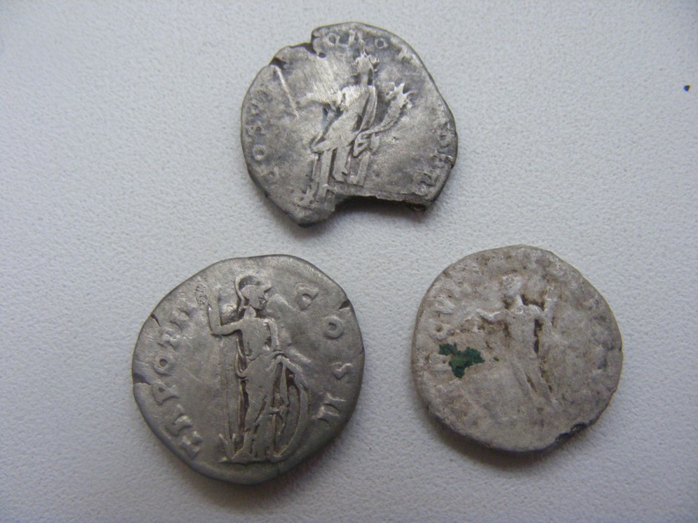

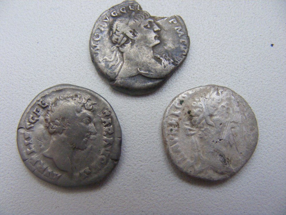

Маска продолжает радовать.... lupsk.gif Пару крайних выходов.Показываю только монетос.Была еще и пластика но все рядовое(фибулы-арбалетки пряжки).Верхний и слева вытянул на 18 частоте а вот снизу справа на восьмой.Причем при одном махе било чисто в цвет(чего и копнул в конце концов) .При заходе под другим углом в чистое железо.Х...знает чего так.Я лопух забыл перепроверить может железяка рядом лежала....Повторюсь хожу только с рулем но ищу катуху поменьше в запас(еще сам не решил какую).
