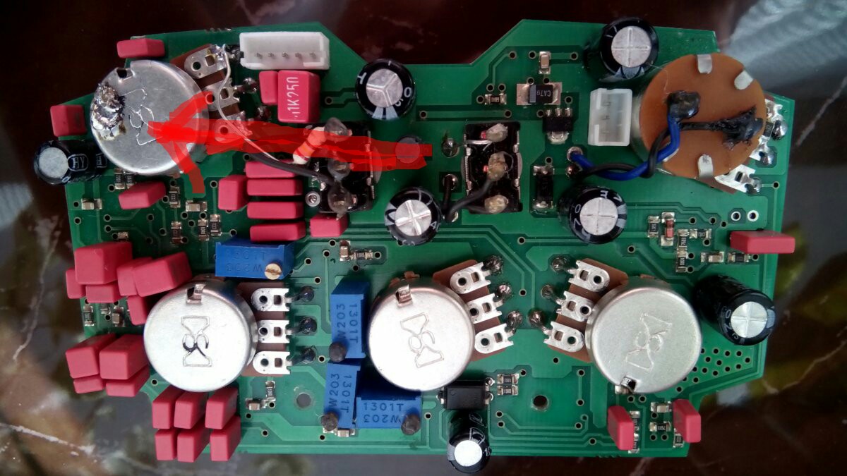

Вопрос к электронщикам-я видел в интернете несколько фоток платы 4 pro, почему один провод от катушки припаян на резистор БГ, а не на массу платы, куда его легче припаять? Проблема в том что у меня Ауреус переделанный в 4 про. Этот провод знакомый припаял на плату, а на фотках, которые я видел, этот провод припаян к резистору . Вот и думаю, почему?

QUOTE(speicher @ Oct 22 2016, 04:19)
Был запаян на корпус резистора?

Да, на корпус резистора. Извиняюсь за качество стрелки но на данный момент пишу и рисую с мобильного . на фотке видно место пайки,, причём этот провод припаян на резистор на обоих четвёртках.
