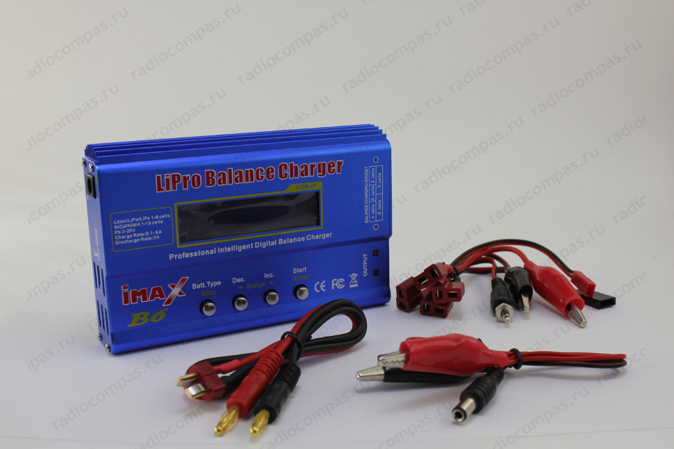

Fil721
post Apr 6 2016, 20:41
Создана #5129
Сообщений: 4,281
Из: КимовсК
Пользователь №: 3,377
Репутация: 750 кг

QUOTE(Fil721 @ Apr 6 2016, 20:41)
Да у меня просто есть "умная" зарядка ВС-900 на все остальное, поэтому я как то и не задумывался над другими вариантами. Кстати в зарядке, которую предложил купавинец, есть возможность заряжать аккумы и от бортового питания авто. dry.gif
Fil721
post Apr 6 2016, 21:11
Создана #5131
Сообщений: 4,281
Из: КимовсК
Репутация: 750 кг
мне приходится сталкиваться с разными аккумуляторами и иногда нужно знать их реальную емкость и можно создать IMAX B6 свою программу зарядки . ля кросс у меня тоже есть . купил его сначала сейчас пользует жена для фотика заряжает.

_aL.yUR_
post Apr 7 2016, 00:37
Создана #5132
Сообщений: 409
Зарегистрирован: 7-January 14
Из: г. Чебоксары
Пользователь №: 63,333
Металлоискатель: GM5
Репутация: 22 кг
спасибо за советы! склоняюсь к приобретению аймакса...

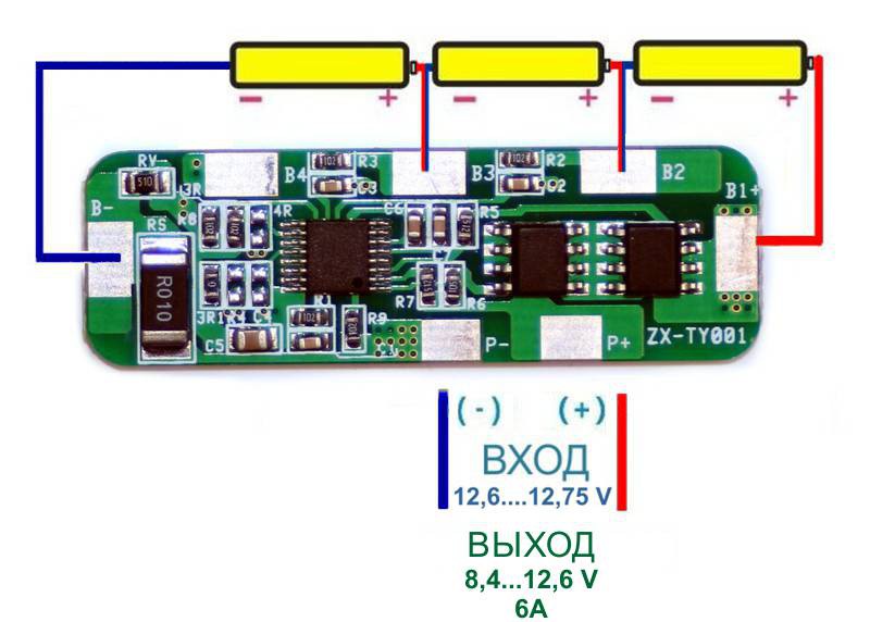

Вариант 2)
Прямо в блок установите плату контроля заряда\ разряда на 3S.

_aL.yUR_
post Apr 7 2016, 01:16
Создана #5138
Сообщений: 409
Из: г. Чебоксары
Репутация: 22 кг
QUOTE(Ozik @ Apr 7 2016, 01:09)
Вариант 2)
а поподробней можно? как эта плата называется... я смотрел подобные но из тех что у нас продают только плата балансировки но не защиты...
там место по толщине как раз есть куда заколхозить ее... дешево и сердито... всяко по дешевле чем аймакс... как вариант....

Репутация: 22 кг
второй вариант не подходит... места по толщине не хватит... мне бы название первой... аймакс быстро не пришлют... а юзать со дня на день...
