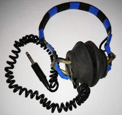

trajanus
post Feb 6 2016, 23:17
Создана #4816
Сообщений: 183
Пользователь №: 2,343,145
Та вот на фиолетовом стырил пост.Там камрад их примостырил как раз к маске 4 про.Дальше цитата.........В пользовании имею Гарреттовские наушники, но вот недавно надыбал у себя в гараже древние наушники ТА-56м на 1600 ОМ. - примастырил к ним витой шнур и большой джек. Не знаю что я там напаял,но когда уши подключил - всё работает. И работают специфически - в одном ухе более выражен высокий звук- на цветные цели, а в другом ухе- более выражен отзвук от чёрного метала. Такая озвучка очень даже удобна.
Теперь вопрос - пожалуйста, кто с техникой на ,,ты,, подскажите - возможно ли применение таких ушей, с такими Омами на Голден Маск 4 ПРО? Что на этот счёт говорит теория и физика? А то я в этих вопросах не силён. Вобщем - не ,,пыхнет,, ли чего в приборе, не будут ли батареи безбожно садиться, ну и т.д. и т.п.? Его там отговорили вроде а он дальше добавил................
Благодарен Вам за помощь.
Думаю тогда лучше не испытывать судьбу - буду лучше проверенными Гарреттовскими пользоваться.
(Хотя если честно - эти ТА-56М на 1600 ом. звучат помягче и побасистей и крутилку громкости достаточно повернуть на 10-11 часов для хорошей слышимости.
Странно, как такое получается у этой ,,древности,, - ведь там даже гибкого дифузора нет, лишь два контакта да какая то круглая жёсткая мембрана)

QUOTE(trajanus @ Feb 7 2016, 00:17)
Тоже такие есть, и тоже интересно дым из прибора не пойдет? blink.gif Юзал их лет восемь назад, на древнем Баунти, вроде бы нормально работало. Электроники, подскажите.
