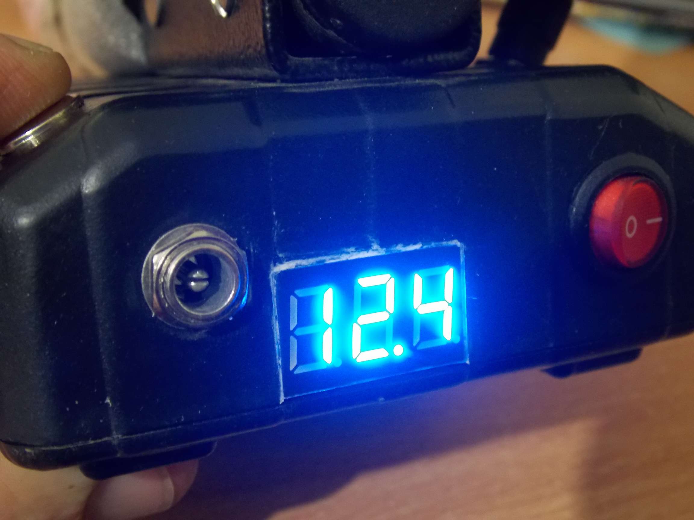

Человек проблему контроля питания решил так(фото с параллельного форума)Хотя что мешает это сделать производителю? bash.gif
Gurt_Chel
post Mar 20 2014, 10:12
Создана #3124
Сообщений: 35
Пользователь №: 34,702
Я подобную штуку и планирую сделать. Индикатор уже заказал.
