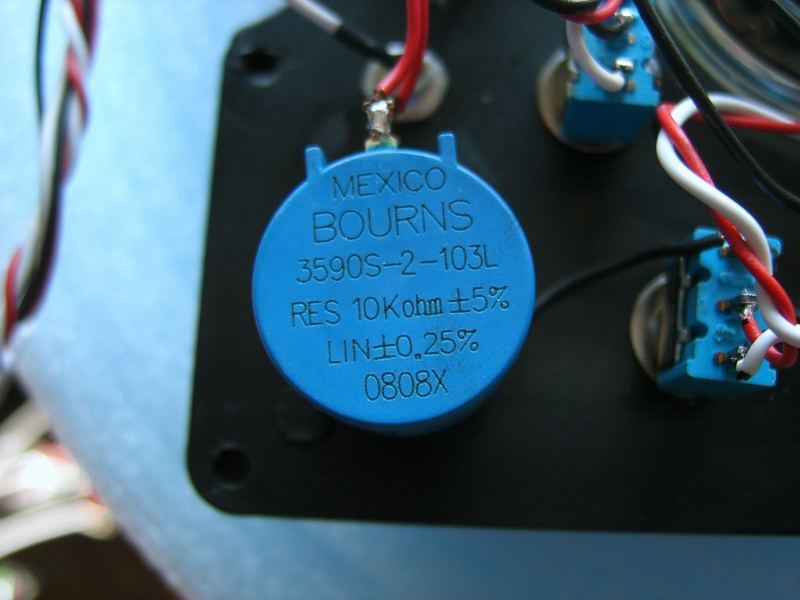

Просьба отписаться тем,кто менял крутилку(резистор) трешхолда однооборотника на десятиоборотник на голден маск(в частности интересует гм3+турбо)...
Сам резистор уже куплен http://www.chipdip.ru/product/3590s-2-503/ и имеет всего три контакта,но стрёмно на обум перепаивать,сама процедуру мельком проскакивала на виолити в разделе ( Список форумов Виолити -> Форумы металлодетекторов -> Металлодетекторы Golden Mask = А если треш многооборотник,вторая страница из двух существующих) . если не трудно отпишитесь!

QUOTE(ubuntu @ Oct 26 2013, 18:12)
