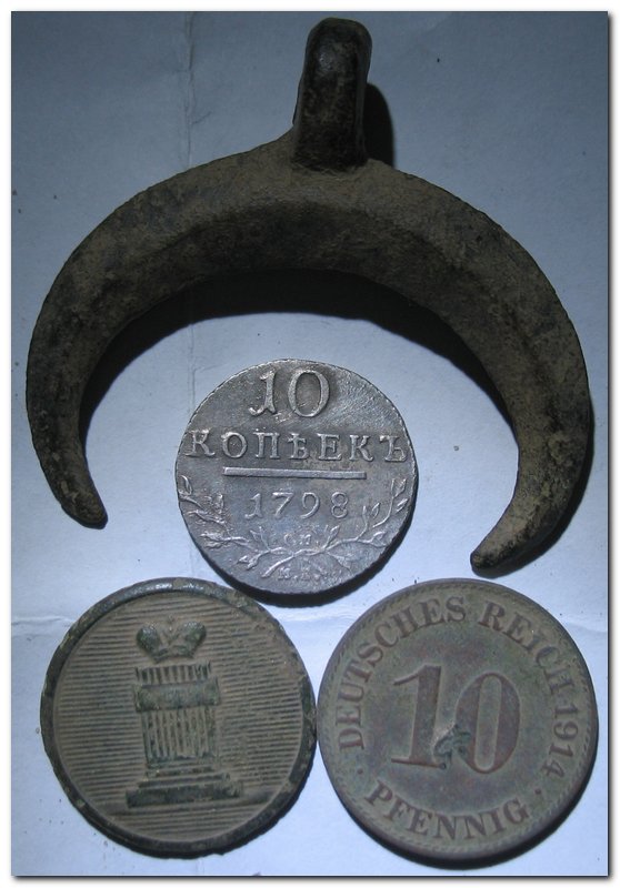

снова Маска удивила!!!!!
РАРИКИ-ЭТО ИДЕНТИФИЦИРОВАННЫЕ КАКАЛИКИ!

амулетик класный по скифам копнули. находил такой только обломок
