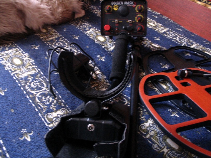

Вот и у меня появилась Golden Mask, расскажу маленькую историю как все начиналось.
В конце прошлого сезона решил дополнительно приобрести себе МД аналоговый или псевдо.аналог с низкой частотой не выше 8кГц. Много пересмотрел, прочитал пока выбирал, звонил товарищам, списывался, читал, были муки выбора smile.gif думаю все знают, что это такое как приобретение МД и не ошибиться ли в итоге выбор пал на три прибора: Blistoll, xplogo.gif Gmaxx2 и Golden Mask. Все решил случай, поехал мой хороший знакомый в феврале на коп в Болгарию и там совершенно случайно, (а может и нет) оказался на фирме производителя Golden Mask где и познакомился с замечательными людьми у которых и приобрел Маску-2, но не простую, а с апгрейдом. Потом с ними же ездил удачно на коп целую неделю, почти четверть Болгарии проехал.
И вот когда я уже взял у знакомого xplogo.gif Gmaxx2 для домашних тестов - для меня в первую очередь важно озвучка какая у прибора, ну так вот сижу делаю тест дома на цели: медные монеты, крестик серебро, три вида пробок И звонит товарищ который вернулся из Болгарии и совместно с ним по скайпу начинаем делать тесты он на Маску 2, а я на xplogo.gif. Если честно звук понравился больше от Маски ну а когда он озвучил цену для меня в этой комплектации то я и раздумывать не стал. Хотя нет вру, я позвонил еще Джиму-Константину в Питер и вот после этого уже все сомнения отпали. Вот такая была история
Вот фото:

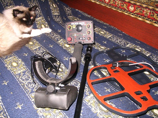

Merneptah
post Mar 27 2013, 10:09
Создана #2908
Сообщений: 135
Зарегистрирован: 30-November 12
Из: из СССР
Пользователь №: 49,944
Репутация: 43 кг

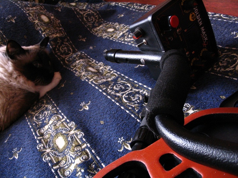

Комплектация: чехол на блок, АКБ с зарядкой, защита на катушку, катушка 12.5, тумблер на Грунт-Баланс десяти оборотный (новый), снизу стоит подстройка частоты от других МД и тумблер Турбо, прибор 3-х коленка, но колена наверно поставлю от whiteslogo.gif или fisherlogo.gif посмотрю что подойдет из имеющихся у меня.
