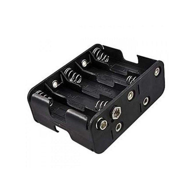

QUOTE(Караколь @ Mar 23 2019, 09:47)
А как вы эту коробочку потом с блоком состыковали?? У вас, изначально, на 10АА был бокс? У меня маска 5 плюс. Тоже хочу на литиевые перейти..
Караколь
post Apr 3 2019, 16:14
Создана #12004
Сообщений: 2,346
Зарегистрирован: 28-February 13
Пользователь №: 53,498
Репутация: 224 кг
QUOTE(harry-dresden @ Apr 3 2019, 14:17)
Да, изначально под 10АА. Разломал "Крону", соблюдая "полюсовку" припаял от неё контакты. У Маски 3 штатный разъем для подключения родного бокса один-в-один как контакты у кроны. Отщелкнул родной, подцепил этот и поимел кучу счастья. smile.gif Чем удобно-никаких необратимых действий с прибором производить не нужно. Если чего, можно родной бокс подцепить. Единственное неудобство, для зарядки аккумуляторы доставать нужно.

QUOTE(Караколь @ Apr 3 2019, 16:14)
Понятно.
Видимо у нас с вами по-разному приборы питаются... На 5 plus

QUOTE(harry-dresden @ Apr 3 2019, 22:45)
Понятно.
Понятно.
Все точно так же, только у тройки контакты припаяны к проводам, а у пятерки они на корпусе. Я же уже это фото выкладывал... все там подойдет, контакты то одинаковые.

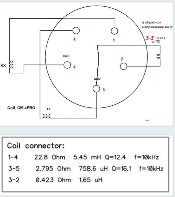

Люди добрые .
Может кто из владельцев истребителей тоже дружит с мультиметром . Прозвонил я обе катушки по этой схеме . На маджике вышло примерно так же как и на ней . Между 1-4 вышло 38ом ,на 3-5 выходит 3ома ,на 3-2 показало 1,3 ом .
На истребителе творится вообще крен его знает что .
На 1-4 вообще нет контакта . Но зато с единицы на все остальные кроме четвертого пина 25-28 ом . 2-3 *1ом 2-4* ~ 2-5 *3,8ом . 3-5* 3,4ом
