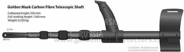

Друзья, подскажите длинну штанги в сложенном состояни.

QUOTE(parazit @ May 11 2018, 20:09)
У какого прибора?

QUOTE(Артём Тульский @ May 11 2018, 20:17)
У какого прибора?
Golden Mask, телескопическая

QUOTE(parazit @ May 11 2018, 20:20)
