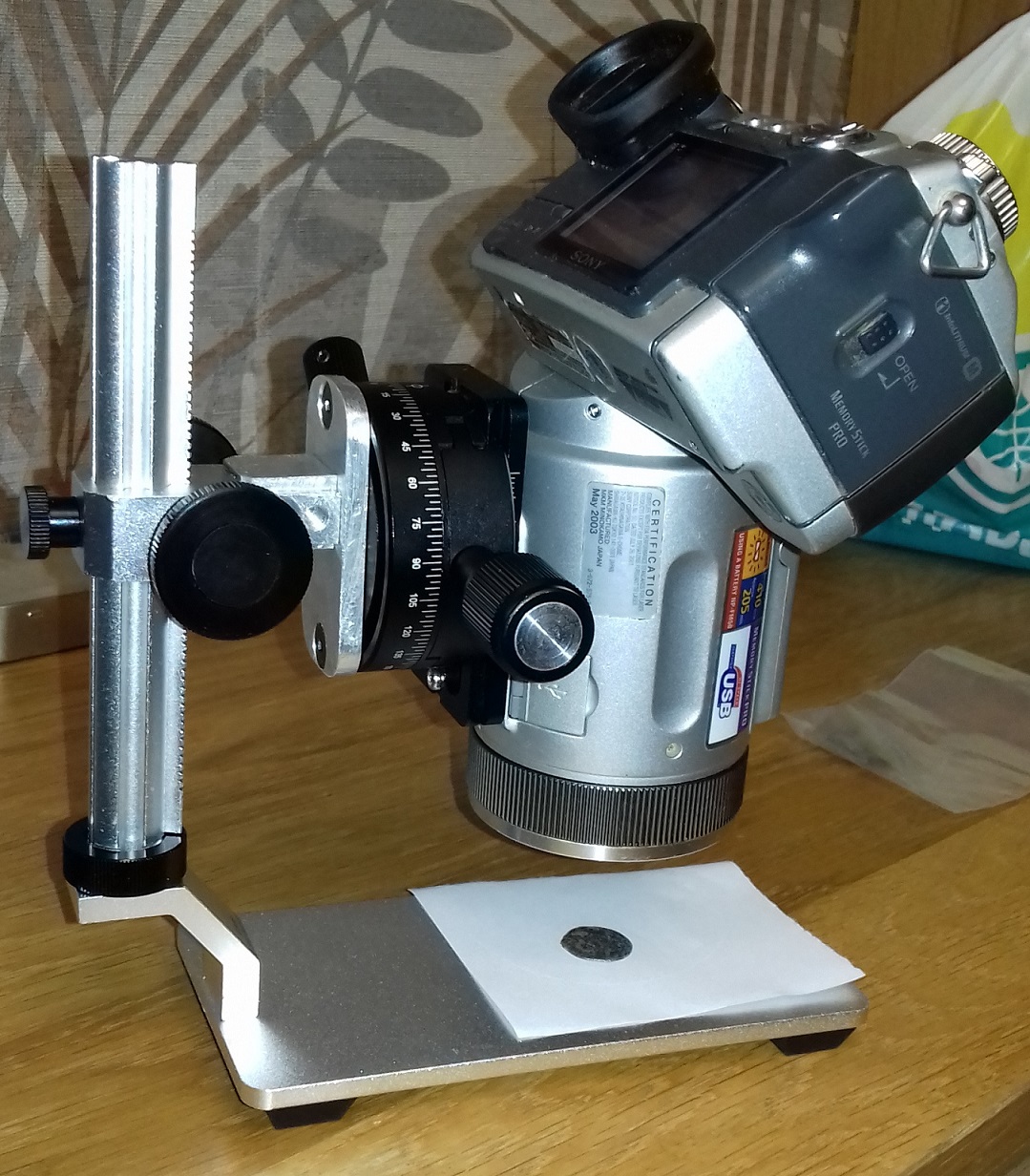

Снимок,для сравнения размеров.Не для информативности.Какой предмет вам сфотать из представленных?

Ладно,уговорили.Я сдаюсь.Что-то ничо не идет.Со штатива,но мажет.В резкость не попадаю.Глубина резкости маленькая.Ваша взяла.Удачи.

Рельеф очень сложный.Для макро,не хватает глубины резкости.Надо взять раковину плоскую.Сделаю,попозже.Пока вот так,на скоренько.
Стекинг у меня в редакторе не работает-операционка левая.Да,делаю несколько снимков с разной фокусировкой,но потом просто вырезаю резкие участки и вклеиваю в рабочий снимок.Такой доморощенный стекинг.И снимаю не пультом,а на автоспуске.А с бликами надо освещением бороться.И прорисовка деталей тоже от света зависит.Да,и для этого снимка фотик закрепил жёстко на столе,а раковину спозиционировал спичечным коробком.

piramida
post Feb 3 2019, 15:58
Создана #297
Сообщений: 51
Зарегистрирован: 13-January 10
Пользователь №: 14,488
Добрый день! Вот такую приспособу собрал для фотографирования монет, дёшево и сердито. Может кому пригодится опыт.
В планах еще внедрить кольцевую лампу.

QUOTE(piramida @ Feb 3 2019, 15:58)
