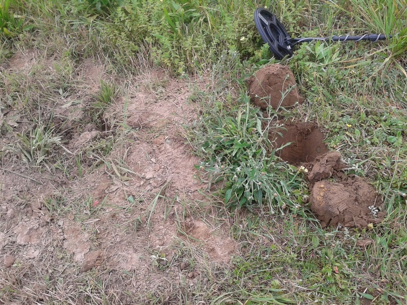

QUOTE(DenPoiskovik @ Aug 26 2012, 11:28)
Уважаемые форумчане,поделитесь опытом о данном приборе,надежна-ли конструкция и удобен-ли прибор,насколько хватает питания,как глубоко идентифицируем цели? whiteslogo.gif
с литиевым аккумулятором за 5 дней копа по 5-6 часов напряжение упало до 11 вольт с 12-ти. Вот эту монету Терра не увидела , монета на ребре, на фото слева ТЕРРА нашла монету и её раскоп , а справа MXT PRO после нашел еще...

QUOTE(rotas @ Aug 30 2012, 17:16)
В каком режиме ходили?
rotas
post Oct 11 2012, 14:20
Создана #700
Сообщений: 440
Зарегистрирован: 30-August 11
Из: Череповец
Пользователь №: 33,367
Металлоискатель: White's MXT PRO
Репутация: 41 кг
хожу в релике, двухтонально, наушники KOSS маленькие затылочные, а копал , извиняюсь, не 5 дней, а четыре, на пятый уже собрался, но чую сил нет- так и не поехал...
