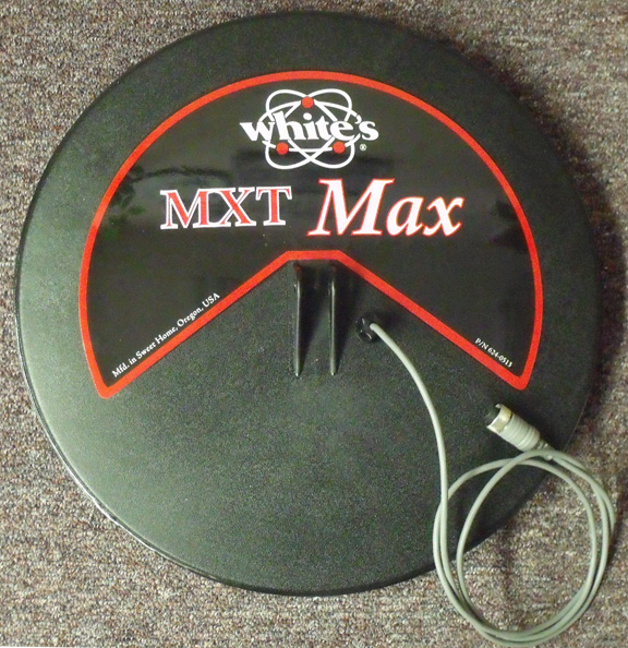

Подскажите ...кто нить работал или слышал отзыв по этой катуе :
MXT™ Max 15" Search Coil (15 kHz)
Specifically for use with MXT, MXT Pro, DFX.
ЭЫ: продублировал в теме по обычному МХТ .

QUOTE(Валерий Ч @ Feb 27 2012, 17:45)
Какие редкости встречаются!
Я вот думаю , что это новая катушка для этой серии МД , но в корпусе катушки от серии Blue Max 15" Search Coil (6.59 kHz)
Fits XLT, 6000XL, QXT, IDX, ID, CL III, 5900.
Появилась недавно на англ.сайте White's , вот :
http://whites.co.uk/products/accessories/search-coils.html
