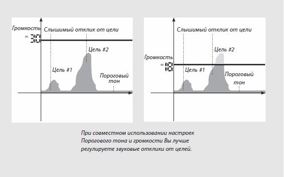

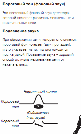

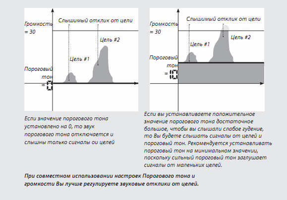

Вот из инструкции X-TERRA про это... А про режим 2-tone , выше обсуждалось посмотрите!
smile.gif Еще картинку добавил......
Сообщение отредактировано evgenych: Dec 21 2011, 11:07
