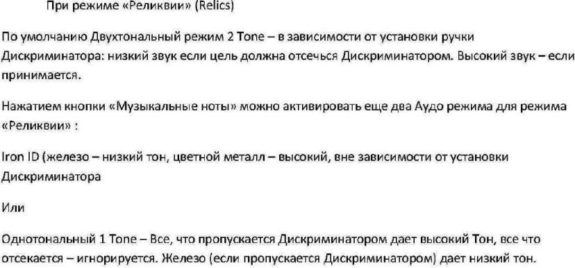

Валерий Ч
post Aug 15 2011, 10:36
Создана #478
Сообщений: 608
Пользователь №: 8,177
Металлоискатель: MXT PRO
Репутация: 28 кг
Вот цитата из инструкции.
Получается
режим Iron ID - это All metal,
режим 1 Tone - сигнал, пропускаемый дискриминатором, имеет двухтональную озвучку, т.е. это усовершенствованный режим 2 Tone.
Это правильно?
Сообщение отредактировано Валерий Ч: Aug 15 2011, 10:37
the_real_x
post Aug 15 2011, 12:09
Создана #479
Сообщений: 203
Зарегистрирован: 25-October 10
Пользователь №: 22,507
Репутация: 12 кг
QUOTE(Валерий Ч @ Aug 15 2011, 11:36)
Получается
Это правильно?
Режим 1 Тон сигнал чернухи звучит грубо, цветной сигнал дает высокий звук, при дискриминации, те что закрыты дискримом молчат...
Режим 2 тона, все звуки до отсечения звучат 1 тоном, при дискриме выше 0, те что попадают в закрытый сектор дают звук чернухи...
Режим iron Id mixedmod я так понял это много-тональная озвучка....
দিমিত্রি
Валерий Ч
post Aug 15 2011, 12:17
Создана #480
Сообщений: 608
Репутация: 28 кг
Получается, если в режиме 1 Tone установить дискриминатор на 0, то это эквивалент режима Iron ID ?
В чем оличие таких режимов?
Сообщение отредактировано Валерий Ч: Aug 15 2011, 16:27
