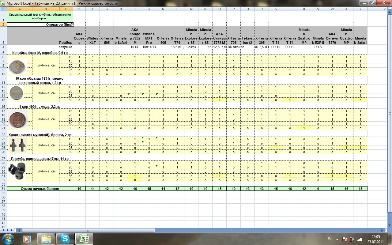

Дмитрий, забыл я совсем о тесте с монетой как Вы ппредлагали.
Зато выкладываю таблицу тестов на разные приборы в суглинистой почве за 200км. от Москвы.
В испытаниях принимали участие около 40 чел.
Надо было пройти 23 квадрата и попытаться определить если что-то под катушкой.
Те кто ходил они не знали в каком квадрате что лежит и на какой глубине и вообще лежит ли там что-то.
Те кто закладывал участие не принимали, а только вели учет прохождения, закладка была сделана за два дня с утрамбовыванием почвы.
По результатам тестирования в таблицу не были включены результаты тех кто показал меньше 9 баллов (одна цель один балл).
Также участвовали Е-трак и Деус, но так как владельцы этих приборов узнали о копе только месяц назад, а второй перешел на Деус с Аси250 за неделю до слета. То их результат не стали включать так как это не этично и было бы в корне неправильно сравнивать. Также и тех кто ходил с катушками снайперками. Ну и результаты Асек не включил я (вот это наверно зря, хоть увидели-бы что видит Ася).
В остальном участники ходят более 3-х лет и опыт и знание приборов присутствует.
Таблица выложена не с целью обидеть другие МД, а просто показать как вышло и что получилось.
Например после слета в неофициальной обстановке Мы ходили с Теркой 75 и 705, а также с fisherlogo.gif 75. Заходили на одни и теже цели, разницы практически нет никакой кроме у кого то более громкий звук, у кого то меньше на 0.5% фантомов, вот как то так smile.gif .

Ну вот наконец-то то что и обещал, но в очень и очень урезанном виде. Еле уместился файл.
Если будут вопросы спрашивайте по возможности отвечу.
Обращайте внимание на вес и состав из чего цель и на какой глубине.

Дядя Леша, думаю результаты МХТ достойные! А по поводу стабильности работы прошки что скажите, она ведь на максимальных настройках была? Фантомы сильные были, в сравнение с фишером.
