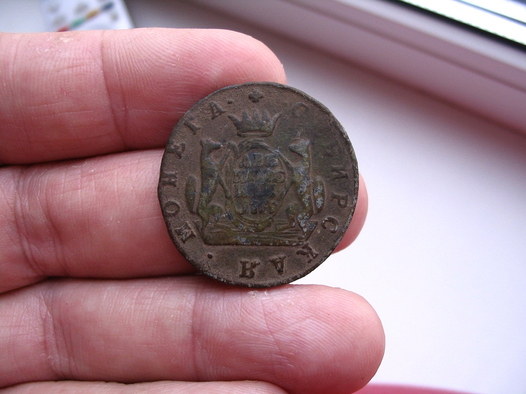

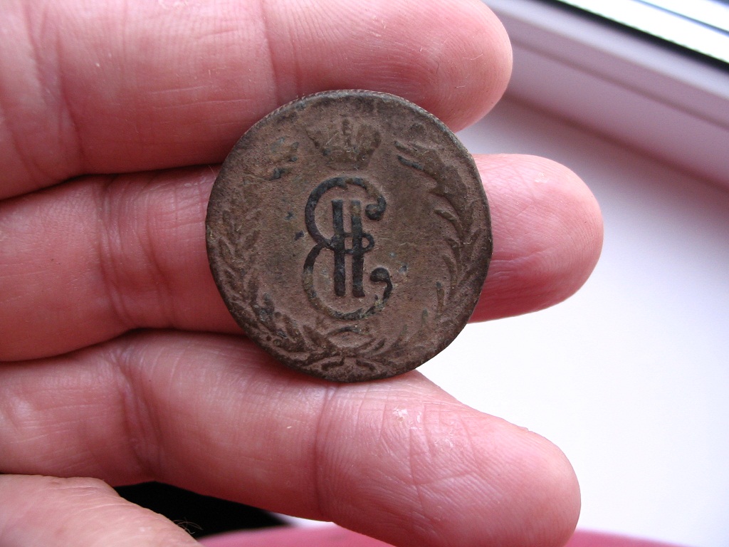

Самое главное то я забыл пока писал и пью пиво - ЭТО находки в тот день за 3 часа . У товарища конечно больше, но у меня была первая и считаю зачетная,
2коп. Сибирские, на фото она не чищена и даже не мыта еще.
