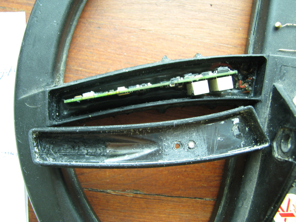

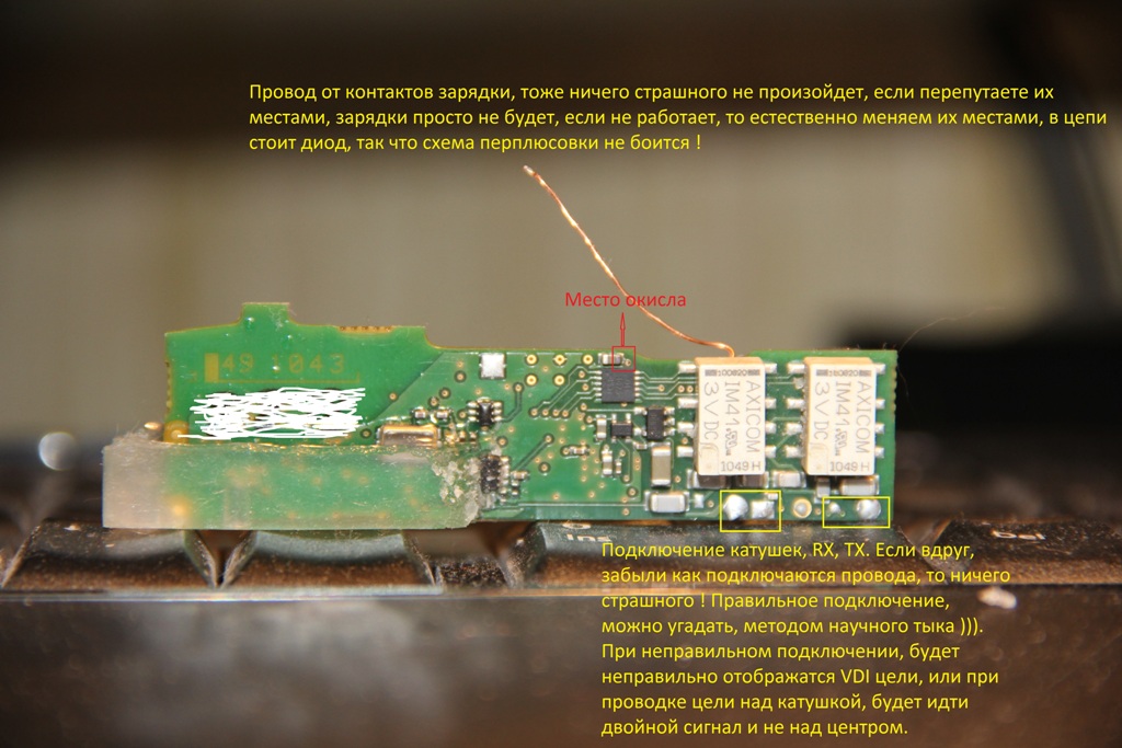

Наконец то удалось выбраться в город и включить комп.
На фото, сделал пометки очагов коррозии и всякое-разное.
Сообщение отредактировано О.В.С.: Jun 25 2014, 13:52

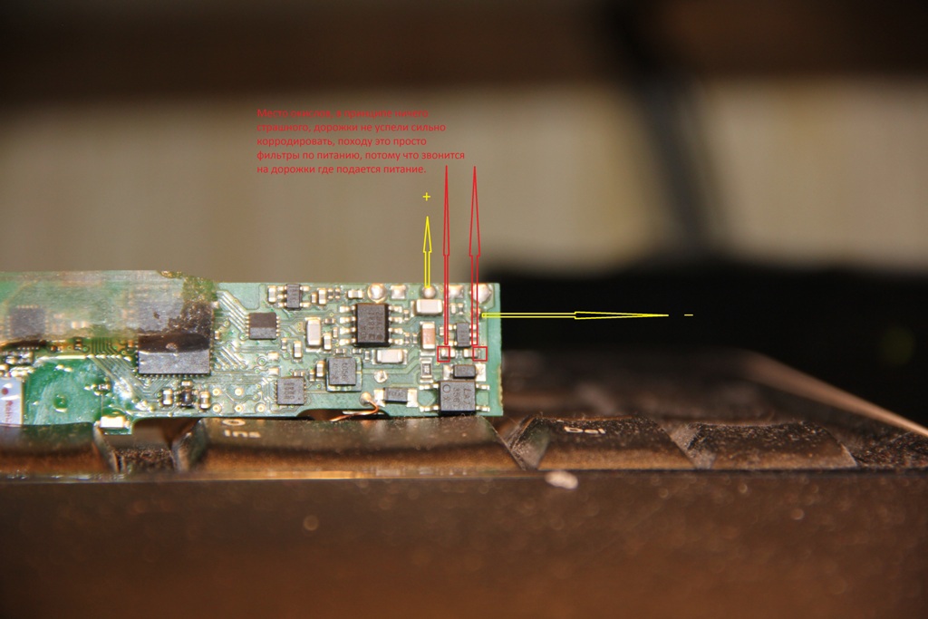

Ну, а это фото того, чем заливалась плата.
Катушка работает, как новая - глюки исчезли полностью
и работать стала стабильней,
меньше "фоновых" звуков и это на прошивке 2,0
После всех манипуляций прошивка не слетела,
хотя обратное писалось на одноимённом сайте,
Сообщение отредактировано О.В.С.: Jun 25 2014, 14:13

QUOTE(fazer @ Jul 2 2014, 08:49)
Заливалась или покрывалась плата ?
Конечно заливалась, даже побольше чем на заводе,
чтоб ничего не бултыхалось
и потом двое суток все сушилось,
прежде чем закрыть крышку светодиода
Сообщение отредактировано О.В.С.: Jul 8 2014, 13:31

QUOTE(иванН.Н @ Jul 1 2014, 21:22)
Катушка из  сервиса приехала ничего не сделали как верещала так и осталось, пришлось открыть там где диод моргает была влага просушил и всё хорошо, спасибо всем кто делиться своим опытом  решения проблем
Сложного ничего нет, только потом крышечку, где светодиод
и ее посадочное место нужно обезжирить и

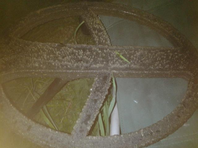

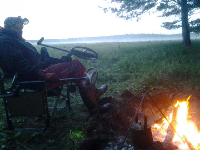

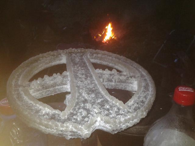

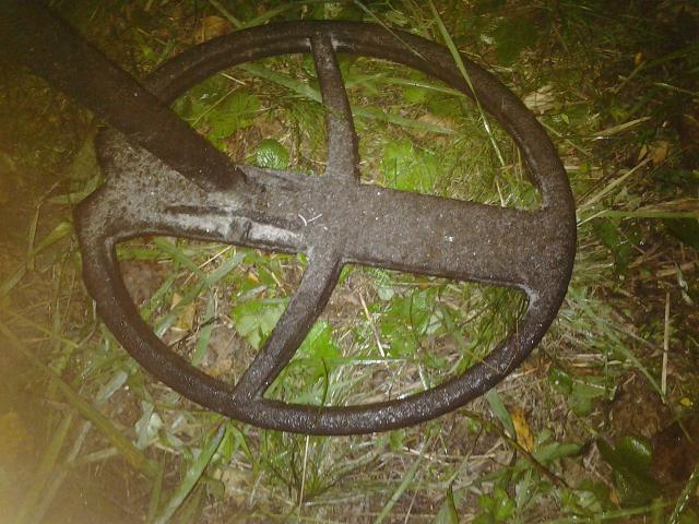

Скорей всего всё началось ночью на 1 июня.
В горах на Уральском хребте был хороший мороз!
Градусника не было, поэтому сколько было градусов не скажу,
По темну выпала роса и потихонечку - потихонечку,
стала кристализоваться и ледяной коркой нарастать на катушку,
трава которая к этому времени вымахала уже неплохо,
стала хрустеть и ломаться под ногами
Ноги в сапогах с войлочной стелькой и нормальными носками стали подмерзать!
Большая и так сама немало весит, а тут ещё и добавка налипла...
Поменял на малую, та же история,
только льда ещё больше нарасло, думаю до 1см была толщина
и пришлось немного обе катушки поодтаивать над костром
Ну, чтоб ускорить процес возвращения ихнего веса в нормальный
А то пока солнце встанет и оно всё само отпадёт...
Похоже не очень любят катушки "Деусов"
быстрый и серьёзный перепад температуры
На фото - слева, направо:
1. Большая катушка на ней чуть-чуть льда.
(Когда наросло много просто не сфоткал-руки отвисли,
хоть и менял их местами, ну не руки конечно, а катушку в них)
2. Малая катушка уже почти 1см льда.
(Не мерили, может и побольше наросло - весила просто намного больше, чем обычно )
3. Заснят - Процесс таянья льда на обеих катушках, на привале у костра
4. Большая катушка, чуть с наледью
Сообщение отредактировано О.В.С.: Jul 9 2014, 17:00

То есть плата закреплена в отсеке только силиконом снизу, а верхняя часть может кол######ся и глючить? Или она жёстко залита? А нет фото только что вскрытого отсека?
А нового образца не вскрывали ещё катушки?

QUOTE(kolanattt @ Jul 8 2014, 19:38)
Плата с завода была "жестко" залита в отсеке
силиконом снизу и два года ничего не глючило,
пока сложные, Уральские условия эксплуатации не сделали свое дело
и не появился "грибок" - зеленая плесень - окислы и т.д. от попавшей влаги
На фото выше, в моем сообщении от 25 июня 2014 видно,
на вынутой из большой катушки плате,
остатки не убраного силикона,
насколько она была залита с завода у францев.
Это примерно выше 1/3 и чуть ниже 1/2 платы
Сейчас залито немного больше, катушка стала "спокойней".
Нового образца катушки пока не попадались,
Сообщение отредактировано О.В.С.: Jul 9 2014, 01:10

QUOTE(О.В.С. @ Jul 9 2014, 01:45)
пока сложные условия эксплуатации не сделали свое дело
На фото выше, от 25 июня 2014 видно остатки  не убраного силикона, насколько было залито с завода.
Во-от!.. То есть смысл получше пролить всё-таки есть!
Вопрос в том, что пока непонятно - как сейчас собирается катушка? Раньше люк был один и большой, и, само собой, плата сверху загружалась в "лужу" силикона и сверху закрывалась лючком.
А сейчас лючка 2. И верхний (с окошком и контактами), похоже вклеен намертво, а для обслуживания отсека предназначен нижний люк. И какой из них закрывался последним? ddd.gif
ps: Кстати... Вспомнил, что забыл cheesy.gif сколько лючков на катушке старого образца... Со стороны зарядки...
psps: Вот нашёл картинку... http://vfl.ru/fotos/4cac1f445501866.html А сейчас люки с обеих сторон.
Сообщение отредактировано kolanattt: Jul 9 2014, 01:33
