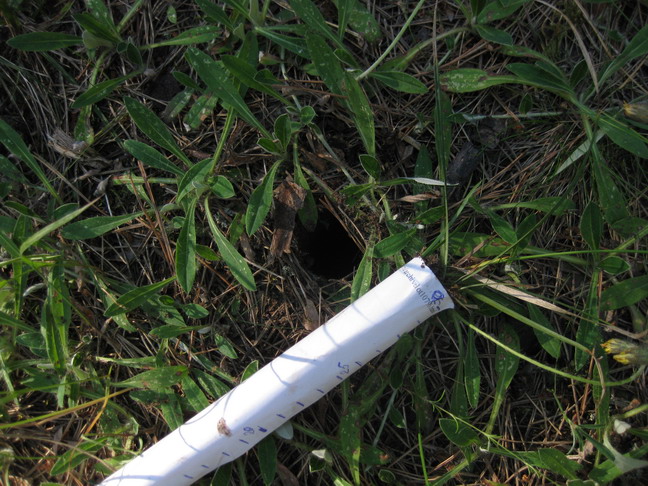

Хотя просьба потестить деус была и не ко мне адресована,попробовал соблюсти все условия тестирования .Благо температура воздуха плюс 31 не давала возможности далеко отходить от водоема,сочетая полезное с приятным то есть купание с тестированием. Для тестов использовался Е Трак со стандартной катушкой,катушка Деуса на штанге Е-трака Цель 5 коп 1931 года ,закрепленная в рулончике листа А-4(297мм) на самом конце. Внутри рулончик набит суглинком Р.Б.взятым с того же места ,где проделано отверстие соответствующего диаметра и глубиной 40 см. Настройки Е-трака на максимуме,ручное 30,отстройка от грунта 7 все металлы(вернее почти все... smile.gif Деус скорость-0 сайленсер 0 частота17.7чуйка99 (макс)усиление тока-3Остальные параметры в таком тесте считаю второстепенными.Вот коротко результаты:40 см. полная тишина и там и там.37 см.деус что-то пытается увидеть Есть намеки на цель,черная или цветная определить нельзя..Трак молчит...35 см. Деус видит вполне копательную больше цветную,чем черную цель. ВДИ нет..Е трак пытается вроде бы что-то зацепить,но цель как и ВДИ не могут однозначно заставить копать...32см.Деус 100 проц цвет.копательный сигнал.ВДИ нет.Е Трак копательный сигнал ВДИ неустойчиво,но есть..297 мм. и там и там копательный сигнал с ВДИ.Грунт имел индекс минерализации 82 по Деусу .Это при нейтральном где-то90.То бишь минерализация выше средней.

Уговорили Львович, сегодня сделал как Вы просили. Пробил шурф глубиной 31см, шириной 21мм, вставил туда деревянный стержень длиной 30см на конце которого была закреплена монета диаметром 19мм. Вот только с грунтом не угадал, нету пока суглинка__не завезли biggrin.gif
Детали смотрим здесь.
