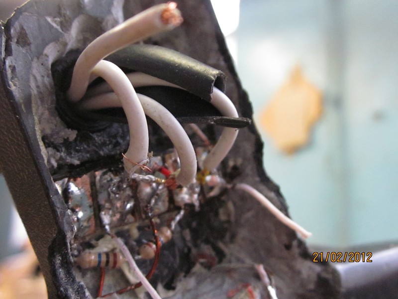

1, 5 - объеденить вместе, экран туда-же.
Есть возможность померить сопротивление резисторов? по фото непонятно. Вроде 2Х40 мОм?

QUOTE(Andrey_Kharkov @ Feb 19 2012, 19:57)
Это еще ласково, жестоко будет если она работать не будет 18.gif Подключать еще не пробовал. Завтра попробую померить, катуха на работе.

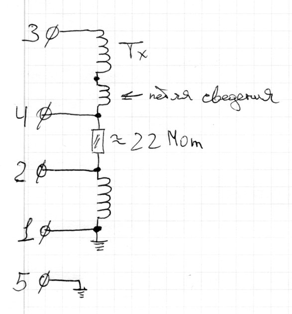

QUOTE(Fuma @ Feb 19 2012, 22:11)
Одна жила в своем экране на приемную.
И дальше две отдельные на разные концы Тх. Экраны и центральные жилы спаяны вместе?
Все как на этой схеме
Только нет третей обмотки, компенсации по моему. И тупанул слегка с экраном, он там и на 1 и на 5 показан.

QUOTE(SET @ Feb 19 2012, 22:20)
В катушке эллипсе(котрую я измерял, и по котрой делал) 1 контакт с 5 не соединялся. В приборе соединялись, в датчике нет. Работать будет, разницы нет.
Померил - 2 по 11 Мом, то же что и на схеме получаеться вобщем.

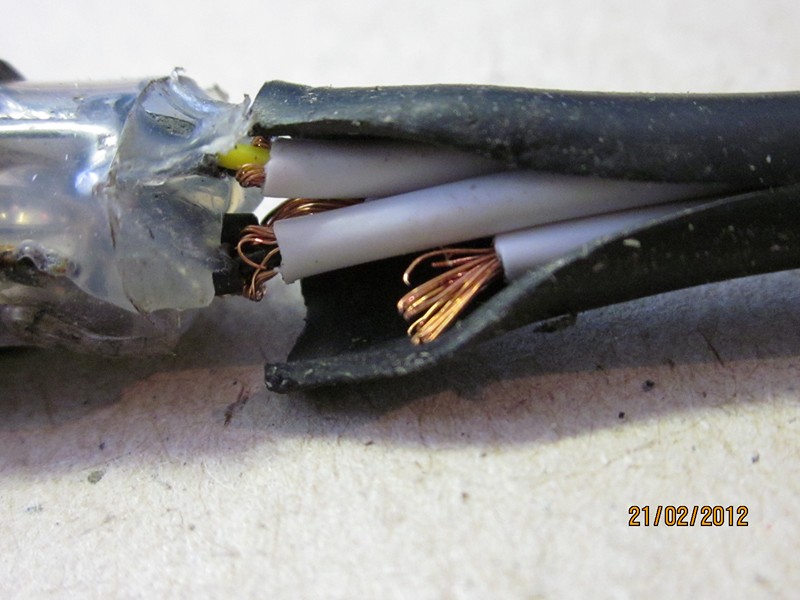

dmitryru
post Feb 20 2012, 20:58
Создана #236
Сообщений: 2,255
Зарегистрирован: 26-May 10
Из: Москва ВАО
Пользователь №: 18,424
Репутация: 82 кг
Я тоже не понял что за кабель - как будто три жилы и все экранированные ddd.gif
Сообщение отредактировано dmitryru: Feb 20 2012, 20:58

QUOTE(dmitryru @ Feb 20 2012, 21:58)
Ок" Завтра сфоткаю, тем более он у меня и так разобран.

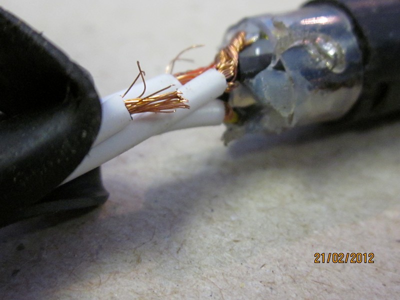

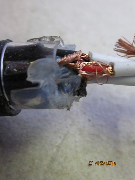

SET
post Feb 21 2012, 17:56
Создана #240
Сообщений: 863
Зарегистрирован: 16-February 07
Из: г.Луга Лен.обл.
Пользователь №: 1,502
Репутация: 258 кг
Вот фотки
