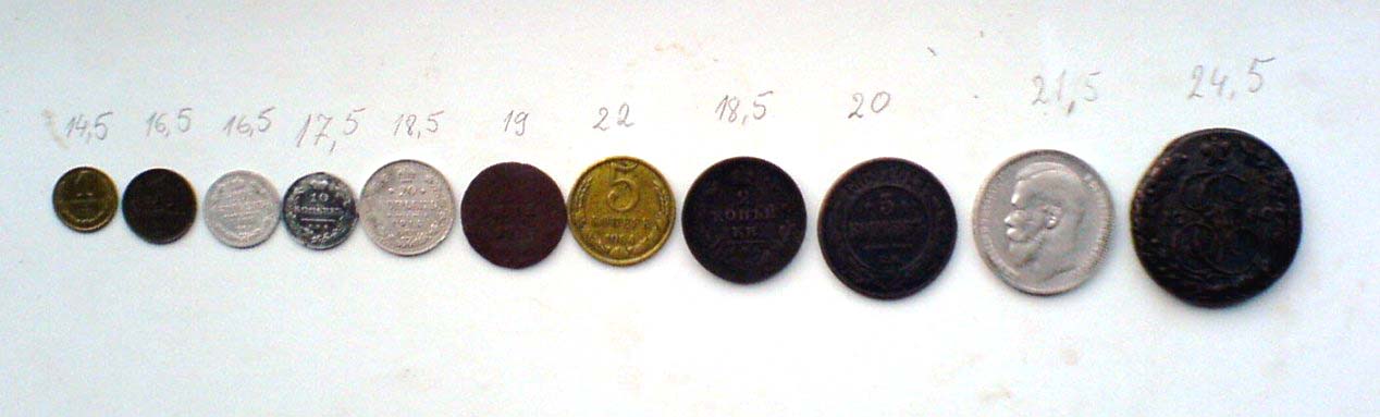

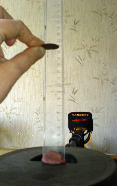

Тоже собираюсь приобретать эту катушку 10"X14" DD. Отчасти поэтому (чтобы было с чем сравнивать потом), решил устроить воздушный тест стандартной катушки Ace-250 (6,5x9) по монетам.
Приклеил пластмассовую линейку к катушке пластилином, и проверял расстояние, при котором прибор давал чёткий (в обе стороны) сигнал.
Установки те, с которыми обычно хожу - режим Jewelry, чувств. - минус 1 деление.
Получил следующие данные:
1 коп. 1991 - 14,5 см
1 сантим 1922 (Латвия, медь) - 16,5 см
10 коп. 1902 - 16,5 см
10 коп. 1814 - 17,5 см
2 коп. 1811 - 18,5 см
20 коп. 1914 - 18,5 см
Денга 1739 - 19 см
5 коп. 1869 - 20 см
1 рубль 1898 - 21,5 см
5 коп. 1984 - 22 см
"Катин" 5 коп. 1780 - 24,5 см
Вот такие данные. В земле естественно на несколько см меньше, ну в принципе так и есть на практике.
Несколько удивило, 1.) что некоторые более крупные монеты цеплялись одинаково или даже хуже более мелких, например 5 коп СССР на 3 см хуже равной ей по диаметру денги 1739 г., примерно на одном расстоянии с Николаевским рублём, и на 2 см хуже, чем 5 коп. АIII, и т.п.
2.) удивило, что при медленном проносе монеты над катушкой прибор реагировал на неё с заметно более близкого расстояния, чем при быстром проносе, - при быстром движении начинал реагировать на 2-3 см дальше. Я думал что будет как раз наоборот.
