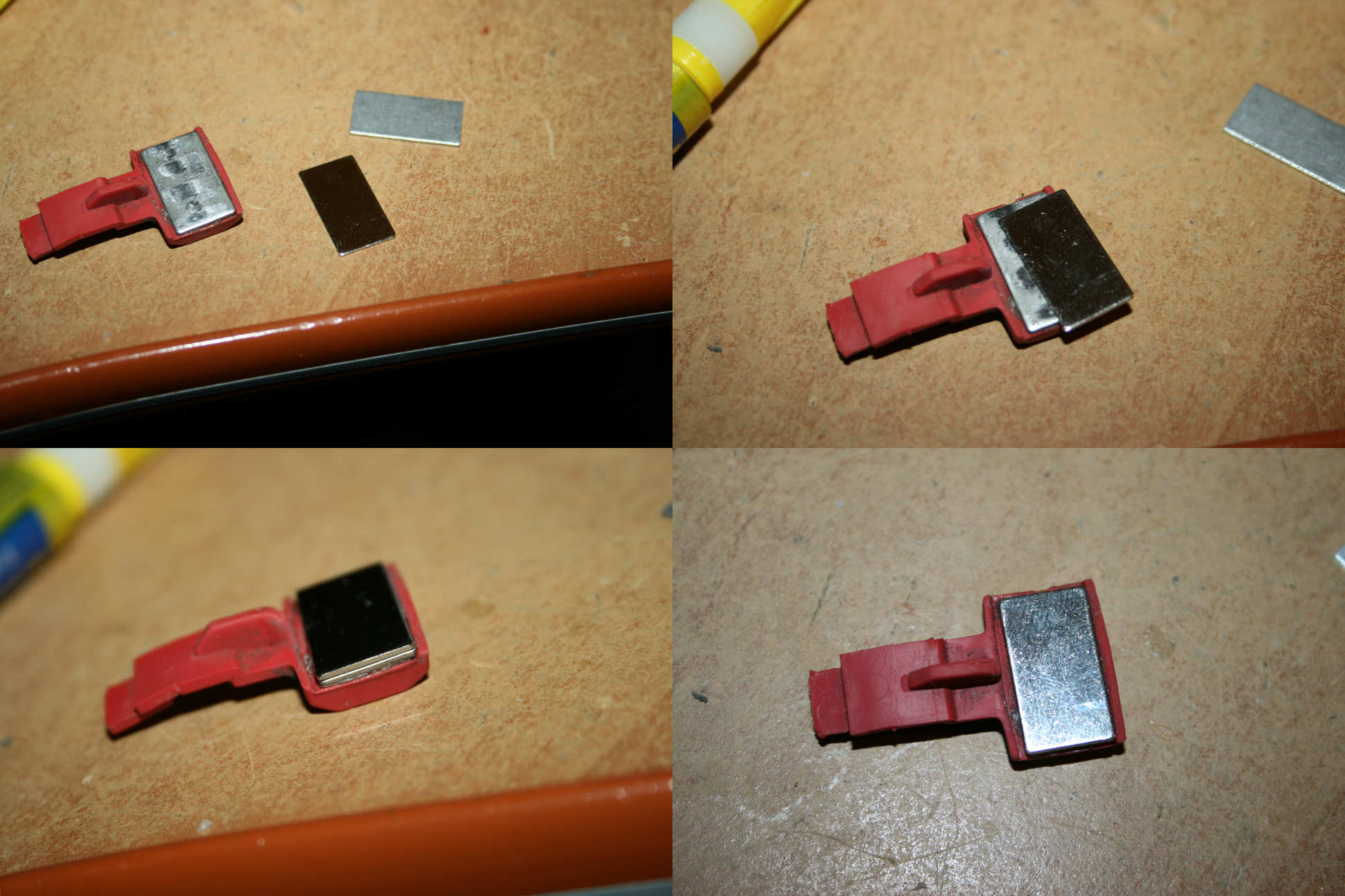

В металлической штанге, в прижимном механизме, есть красная хреновина, которая фиксирует нижнюю штангу. Между кнопкой зажима и этой фигней что то было, но потерялось. Теперь нижняя штанга не фиксируется. Вопрос, что там было и где это можно найти? ( Смысле не где я потерял, а где можно найти замену или из чего выстругать   smile.gif  )
Ребята пишите в личку у меня тоже потерялась шпонка я сам сделал и вам если нужно смастерю а если хотите обьясню .Внутри под красной резинкой стоит крепёжная шпоночка ,если хотите её сделать выньте красную прокладочку на ней есть паз квадратный сделайте замер паза и из металла шпонку можно смастерить спомощью ножовки ,а дальше на наждаке обработать я что бы не терялась шпонка приклеил её прямо на прокладку супер клеем и больше недумаю о том что её потеряю. smile.gif -уже опаздал с советами вам уже всё обьяснили а я не почитал ну да ладно может пригодится вам и моё

С этим уже разобрались, от аудио кассеты подходит железка. Вопрос стоит по плате, копать надо а зарядки нет.. 13.gif

изолента всегда должна быть на копе с собой, ширина стандартной как раз подходит в этот паз, скручиваем пластинку длинной три сантиметра из нескольких слоев, конец засовываем в зажим и зажимаем - больше года ходил с такой фигней, удобней чем что то мастерить и не вытирается со временем, и главное крепко держит в отличие от железячек и прочего. В случае потери новая делается за минуту, опять же в отличие от всякого рода железочек. Попробуйте, уверен про железочки забудите раз и навсегда. и уж тем более покупать из за этого новую штангу 13.gif

И на моем МД резина выработала свой ресурс и прижима уже стало мало... прочитав форум пошел в подвал искать кассеты
нашел 3 штуки все разные
достал из них железочки и о чудо оно подошли 1 в один! я наклеил ещё 1 сверху и тем самым восстановил работоспособность зажима!
QUOTE(masel @ Aug 12 2010, 20:32)
Всем доброго вечера ! находим старую аудиокасету, ломаем 18.gif  и пластинка железная как раз подходит, можно склеить две вместе. smile.gif

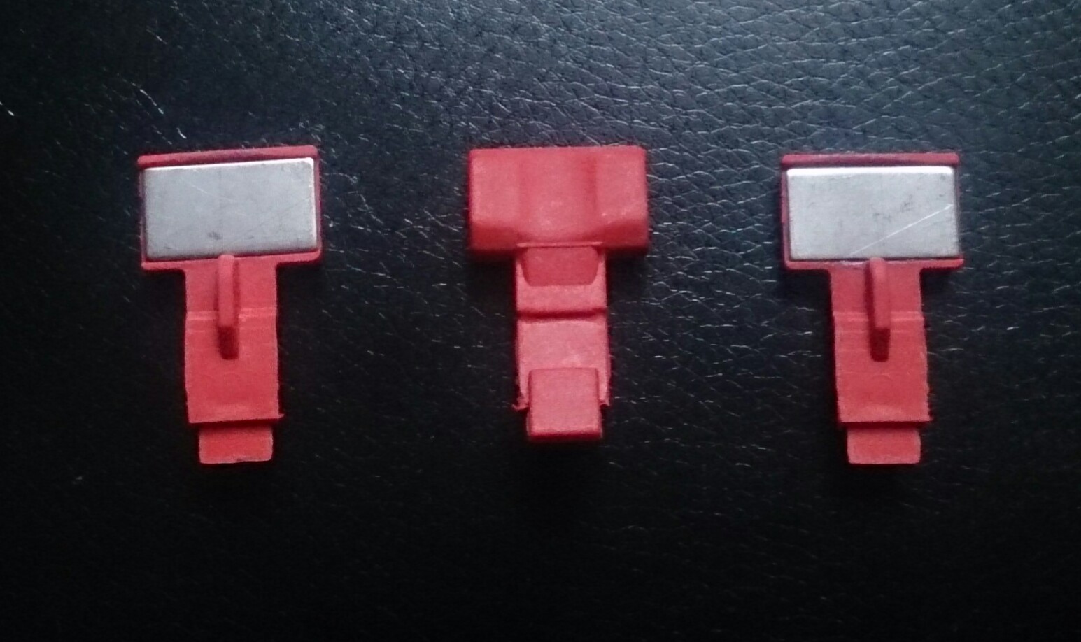

Ребята есть несколько фиксаторов красных для средней штанги экспов...Если надо кому пишите в личку.
