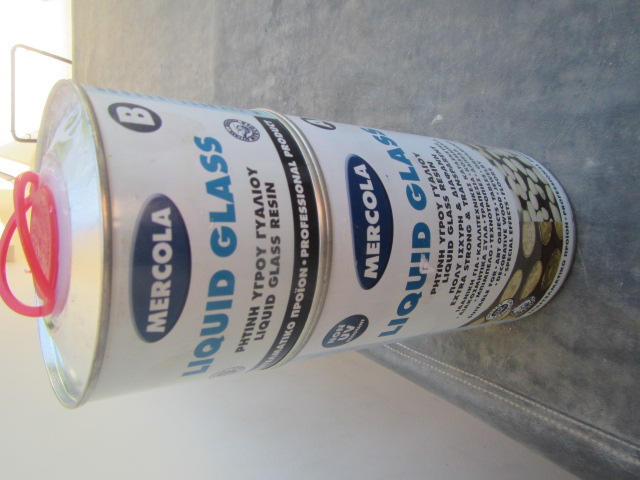

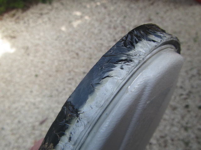

Всем привет! С Виброй недавно скатал в третий отпуск уже, и от использования желтый пластик на катушке стал очень потертый. Может, вопрос уже был такой, но, если не затруднит, еще раз продублируйте ответ. Кто-нибудь придумал, как защитить пластик на катушке от механических повреждений? Заранее спасибо! Евгений.

QUOTE(Evgeny_Z @ Sep 5 2018, 19:27) Всем привет! С Виброй недавно скатал в третий отпуск уже, и от использования желтый пластик на катушке стал очень потертый. Может, вопрос уже был такой, но, если не затруднит, еще раз продублируйте ответ. Кто-нибудь придумал, как защитить пластик на катушке от механических повреждений? Заранее спасибо! Евгений. эпоксидкой обмаж тонким слоем -------------------- Самое прекрасное в поиске - это сам поиск !

QUOTE(pripa @ Sep 5 2018, 19:38) эпоксидкой обмаж тонким слоем Эпоксидная,отлетит почти сразу...селиконовый герметик чуть лучше,но тоже фигня...я для себя решения не нашел,только если обклеивать стеклотканью+эпоксидка. |

QUOTE(poisk.login @ Sep 6 2018, 19:22) Эпоксидная,отлетит почти сразу...селиконовый герметик чуть лучше,но тоже фигня...я для себя решения не нашел,только если обклеивать стеклотканью+эпоксидка. эбокситка эбокситке рознь, Хантер как то фотки кидал своих катушек обмазанных эбокситкой,так ничего нигде не отлетало годами -------------------- Самое прекрасное в поиске - это сам поиск !

QUOTE(pripa @ Sep 6 2018, 21:35) эбокситка эбокситке рознь, Хантер как то фотки кидал своих катушек обмазанных эбокситкой,так ничего нигде не отлетало годами Поделитесь тогда какой именно надо мазать катушки. |

QUOTE(poisk.login @ Sep 7 2018, 06:35) Поделитесь тогда какой именно надо мазать катушки. Себе катушку вибры покрыл автомобильным гравитексом из баллончика. Предварительно шлифанув мелкой шкуркой катушку . Два года полет нормальный. И маскирует жёлтый цвет и держится хорошо. Если подтерлась легко обновить. Правда если продавать товарный вид теряется. |

QUOTE(pripa @ Sep 6 2018, 23:35) эбокситка эбокситке рознь, Хантер как то фотки кидал своих катушек обмазанных эбокситкой,так ничего нигде не отлетало годами Двухкомпонетная прозрачная эпокси- держит защиту на катушке уже год.. до этого все отваливалось. Вложенные эскизы изображений -------------------- Кто рано встает, тот все заберет!
