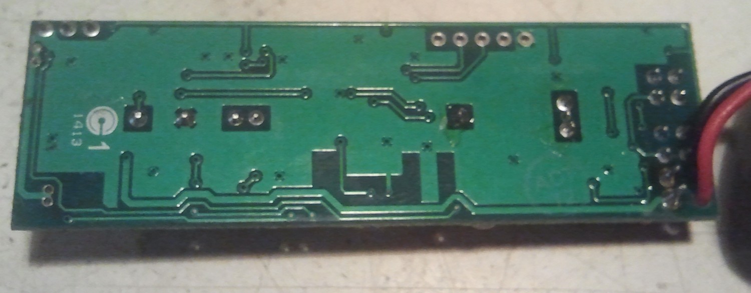

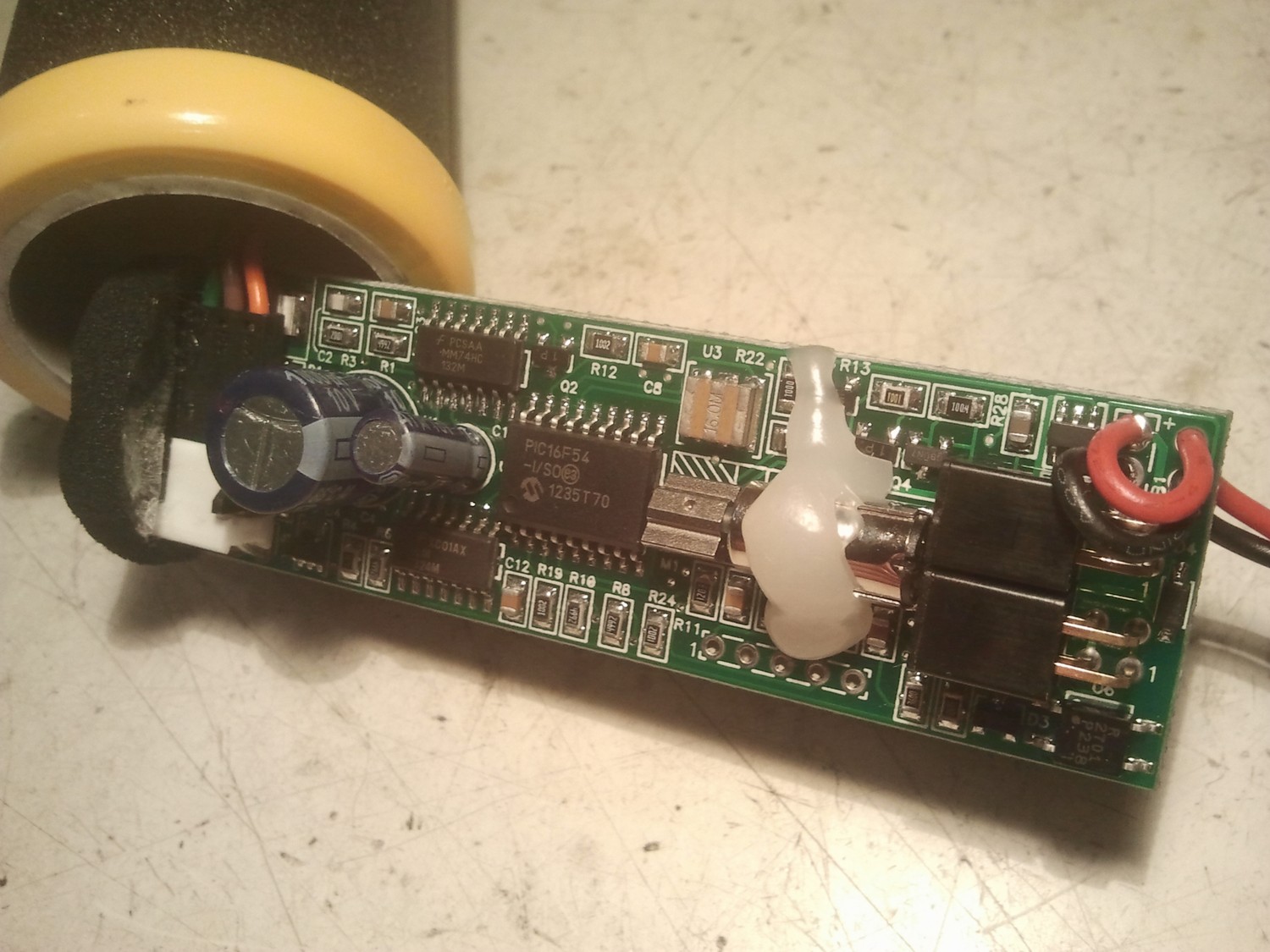

QUOTE(mast_spam @ Nov 10 2014, 22:22)
Зачет, если можно более подробно сфоткайте саму плату и снизу

QUOTE(FlyFish @ Nov 10 2014, 23:51)
Вроде и так достаточно подробно спереди, даже номиналы видны smile.gif Вас интересует какая то конкретная часть платы спереди? Скажите какая, завтра сфоткаю (вибра на работе). На обратное стороне платы ничего интересного нет, только дорожки, но сфоткаю завтра.
Пробовал считать прошивку с микроконтроллера, он залочен. Печаль беда smile.gif

QUOTE(mast_spam @ Nov 11 2014, 00:15)
Я думал там, что то мегакрутое типа специализированный процессор, а оказалось все на пике,
деталей на 1000 руб. но платка гламурная а сам прибор похоже аналог народного импульсника ClonePI

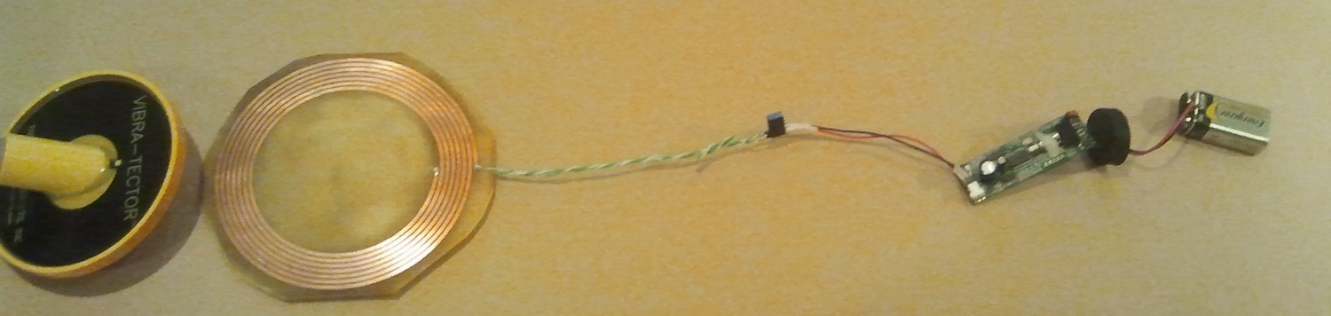

QUOTE(handyman @ Nov 11 2014, 01:02)
Буду премного благодарен, если подскажете, как увеличить глубину обнаружения целей у Вибры, и можно ли поставить на нее побольше катушку. Болванка на 6 с половиной дюймов имеется, сколько витков и какого провода намотать?
Показывать пока нечего smile.gif Максимум что я вытянул с вибры это 14см на свое золотое колечко (со штатной 7см стабильно, 9см не очень стабильно). 14см это было уже на грани обнаружения и приходилось махать медленно иначе вибра не видела кольцо.
Кабель - многожильная витая пара. Такой кабель вибре не нравится, прибор начитает самовозбуждаться.
Диаметр 16см, 16 витков - колечко видит на 11 са.
Диаметр 20см, 12 витков - колечко видит на 14 см.
С медным одножильным проводом самовозбуждения не происходит, но с ним я не особо экспериментировал (надоело на тот момент мотать кабель наобум и по чуть чуть откусывать/припаивать/тестировать).
Сегодня сделал вот такой печатный датчик, по глубине обнаружения на уровне родного, но площадь покрытия больше, диаметр 14см (штатный 10,5). На неделе куплю текстолит и продолжу эксперименты.
Обратная сторона вибры

QUOTE(mast_spam @ Nov 11 2014, 20:42)
Очень похоже, что чувствительность - глубина ограниченна прошивкой контроллера, с целью уменьшения ложных срабатываний.
Больше датчик - тяжелее найти центр копать будете ямы большие когда нет индикатора уровня сигнала очень тяжело найти центр.
С увеличением чувствительности появятся ложняки - что тоже на фонтан.
Я уже писал, у меня есть подобный прибор МДУ-М
и глубина у него 30 см на 5 коп. и конструкция как по заказу с поворотной штангой, герметизация - проверяют давлением эквивалент 30 метровой глубины,
я думаю и сотню выдержит.
Но виброй искать под водой реально удобней.

QUOTE(FlyFish @ Nov 11 2014, 22:13)
У вибры как раз нет проблем с уровнем сигнала, а центр всегда можно определить ребром катушки.

QUOTE(ham @ Nov 11 2014, 21:58)
У вибры вообще нет индикации уровня,
изменения громкости, отклонения стрелки, частота мигания индикатора...
Есть индикатор наличия цели, а вот насколько далеко
или приблизительный размер определить невозможно
