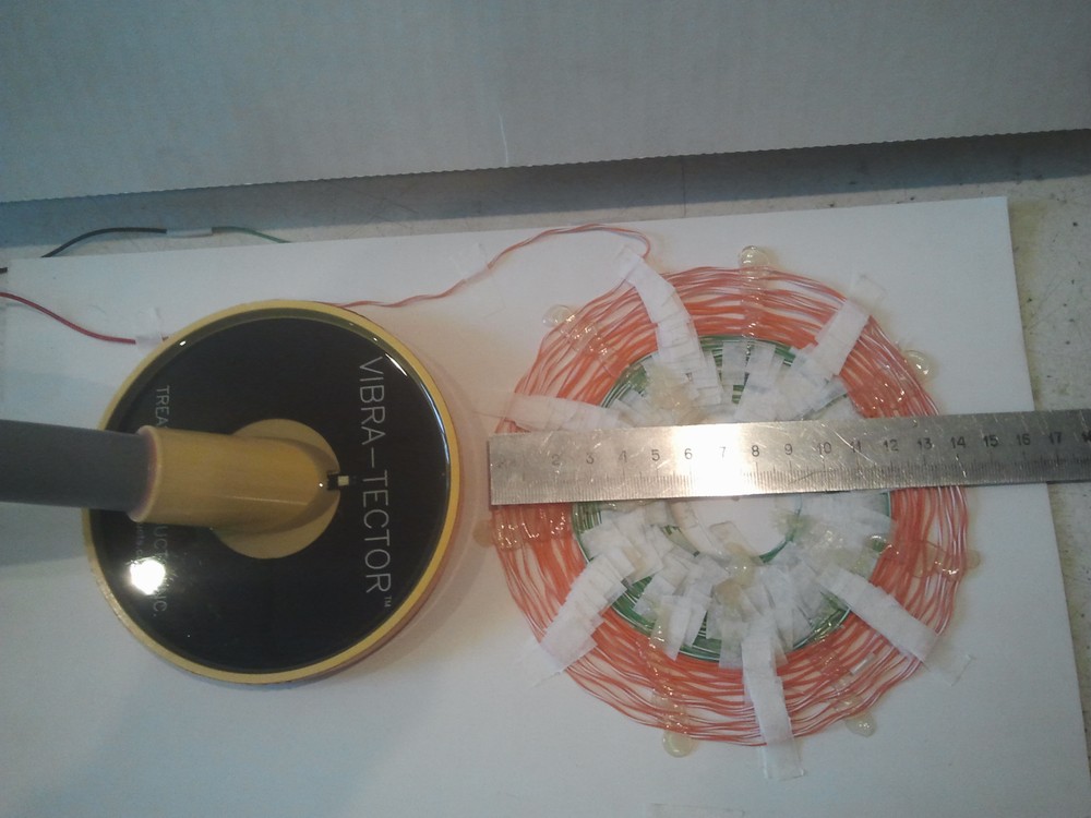

Сегодня ради интереса, не имея абсолютно никакого опыта, попытался намотать катушку большего диаметра для вибры. Мотал из витой пары, многожильной, спиралью (как родная катушка).
Родная катушка вибры 10см и 11 витков (на неком подобии печатной платы), моя 14см и 30 витков на картонке smile.gif Индуктивность мерить нечем. Сопротивление родной катушки 1,3 ома .
Тест по воздуху дал прирост в 1 см на золотое колечко ~7 грамм, 10р, 1р, 50к РФ.
Какие параметры катушки влияют на глубину? Может надо было мотать одножильный провод? Есть идеи? smile.gif
Поддержу вопрос к знатокам! Сам пытался увеличить мощность Вибры, подключением 8АА-12В батареек в блоке от другого детектора. Результата не дало. Сейчас вообще прикупил другой компактный прибор с катушкой на 12 дюймов, ручной. Жду доставки раритета.
