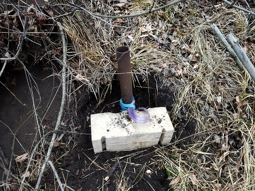

Вот так с помощью тканевого стропа, на удавку делаю. Трубы диаметром до 100мм с глубины 1-1,5 м достаются

QUOTE(Платоныч @ Mar 24 2023, 12:34)
Приветствую, всех благ, тоже использую удавку с ремней безопасности авто, третий сезон, уже рвал, тягаю не только трубы, но и уголки, швеллеры, рельсы, арматуру, бетонные пасанки, горизонтального залегания металл. Подпятник под домкрат от офисного кресла. Сегодня дернул 4 буровых штанги. Земля оттаяла слаба, долбить не резон, будем подождать. smile.gif user posted image
