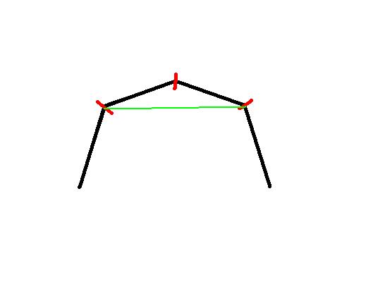

Вот такая вот конструкция. высота по цетру- метров 5. длина боковых- прим 3 метра, верхних- 2 метра. на рисунке показано:
черным жирным- двутавр. красным- места соединения, почемуто заварено вместо болтового соединения. зеленым уголок 50мм толщина 4мм- он приварен, так же 3 уголка перпендикулярно конструкции идут через всю длину и связывают вот такие вот штуки как на рисунке.

QUOTE(stalk @ May 20 2011, 20:05)
3 верхних уголка от одной фермы отрезай...потом тавры снизу также по одному,в качестве тягловой силы с данной конструкцией хватит мне кажется и одного человека с веревкой,можно машиной.тавры прорезай от противоположной падению стороны,можно под углом чтоб наверняка подали куда надо...только сам не расслабляйся-будь готов отскочить.вот тут длинный резак пригодился бы как нельзя лучше

Пежте ноги в 30-40 см от уровня пола под углом.Конструкция сама завалится.У меня по соседству ангар 18 на 40 метров так резали.

сегодня промерял палочкой конструкцию. чето херня получается- неужели у двутавра с параметрами полка- 90мм расстояние между полками- 120мм (по внутреннему, внешка 130) от полки до перемычки "глубина" 30мм. надеюсь я ясно выразился? может быть короче что середина там 30мм толщиной? если так- то выходит что там примерно 4200+еще 100-200уголками и кронштейнами. мля резать стремно одному. может есть кто с моего региона из черметчиков с машинкой- чтобы быстро за выходные срезать, а то в рашей стране всегда так- гниет сто лет, а возьмешь- тут же хозяин найдется.
