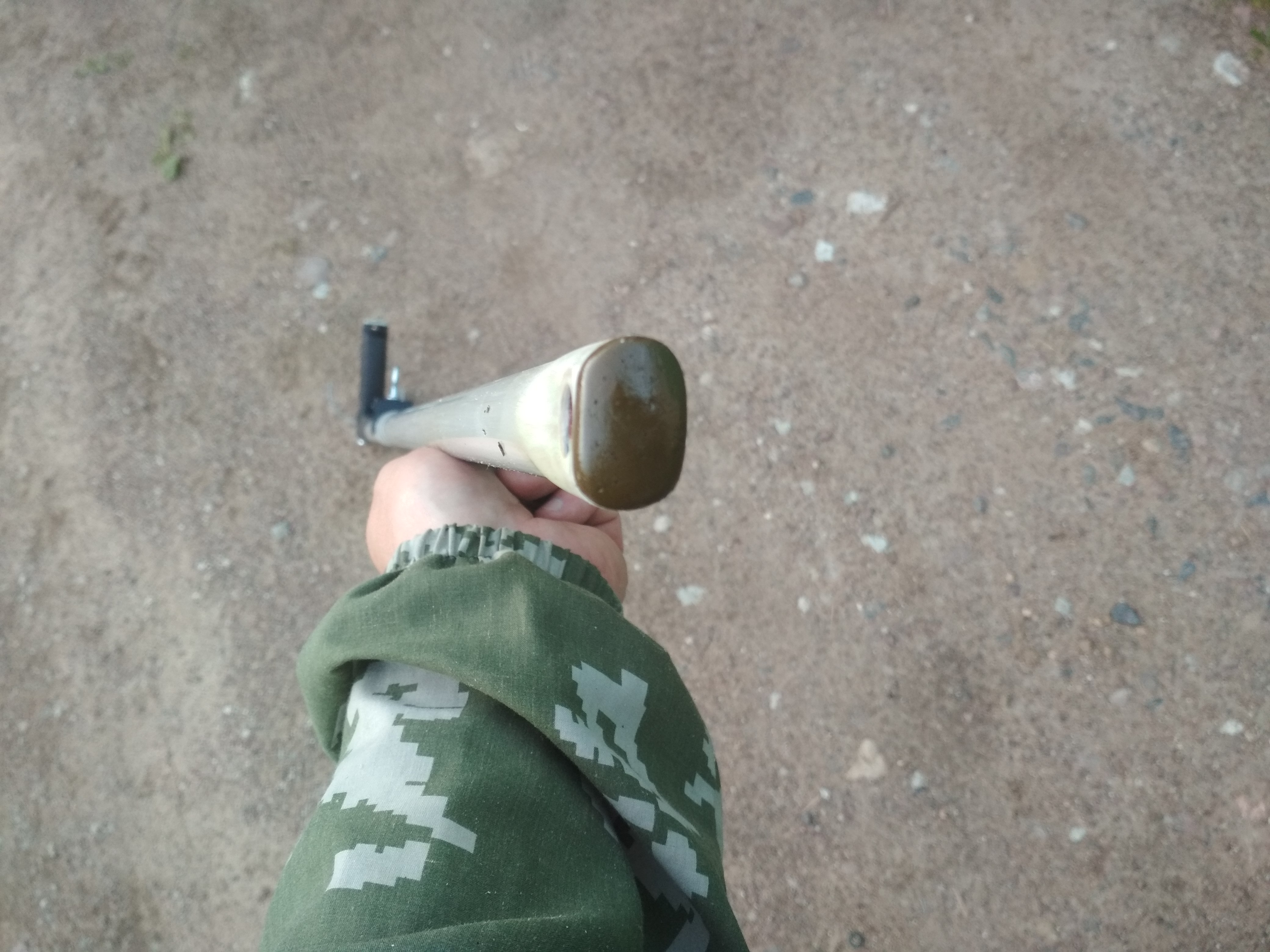

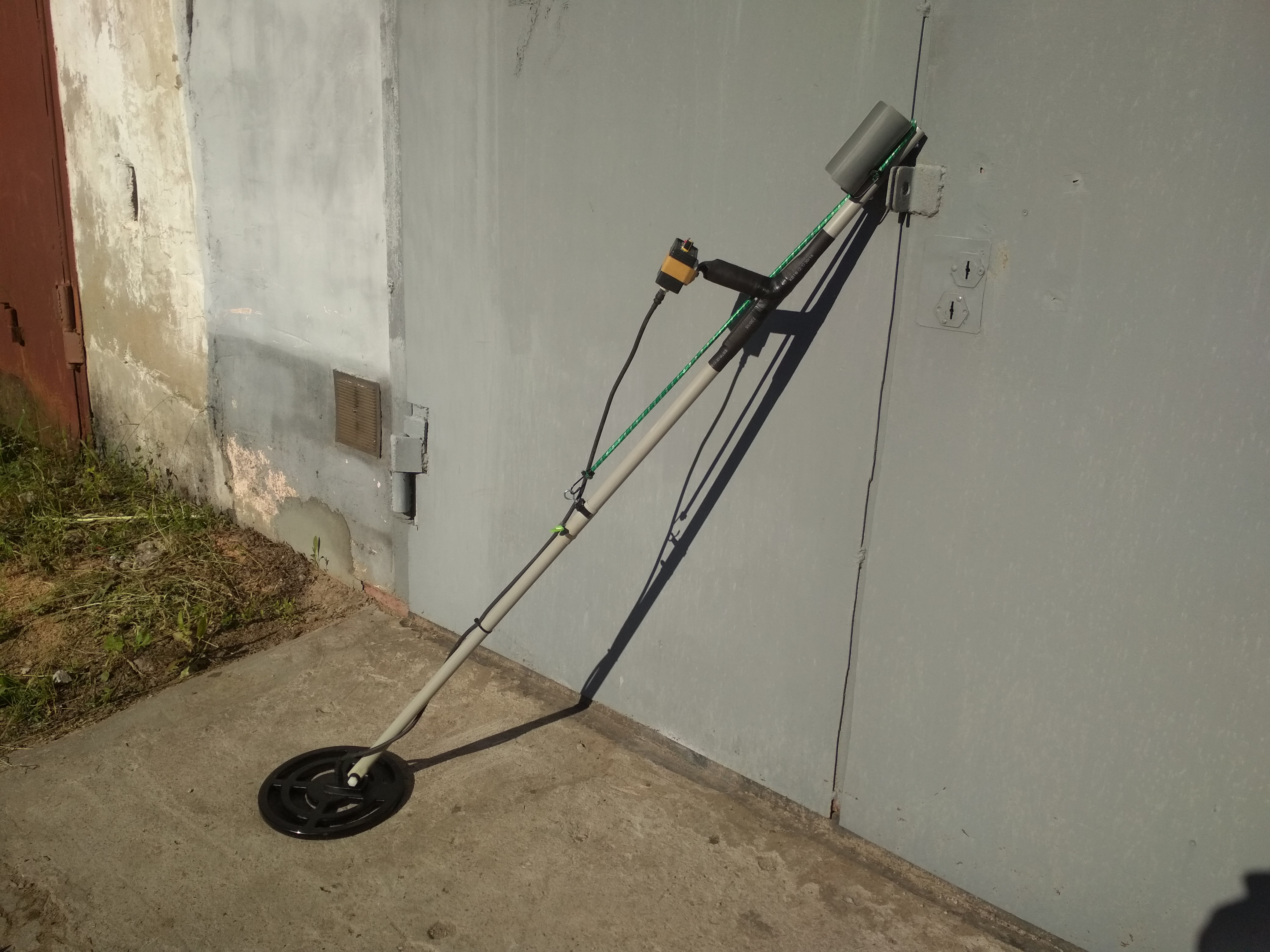

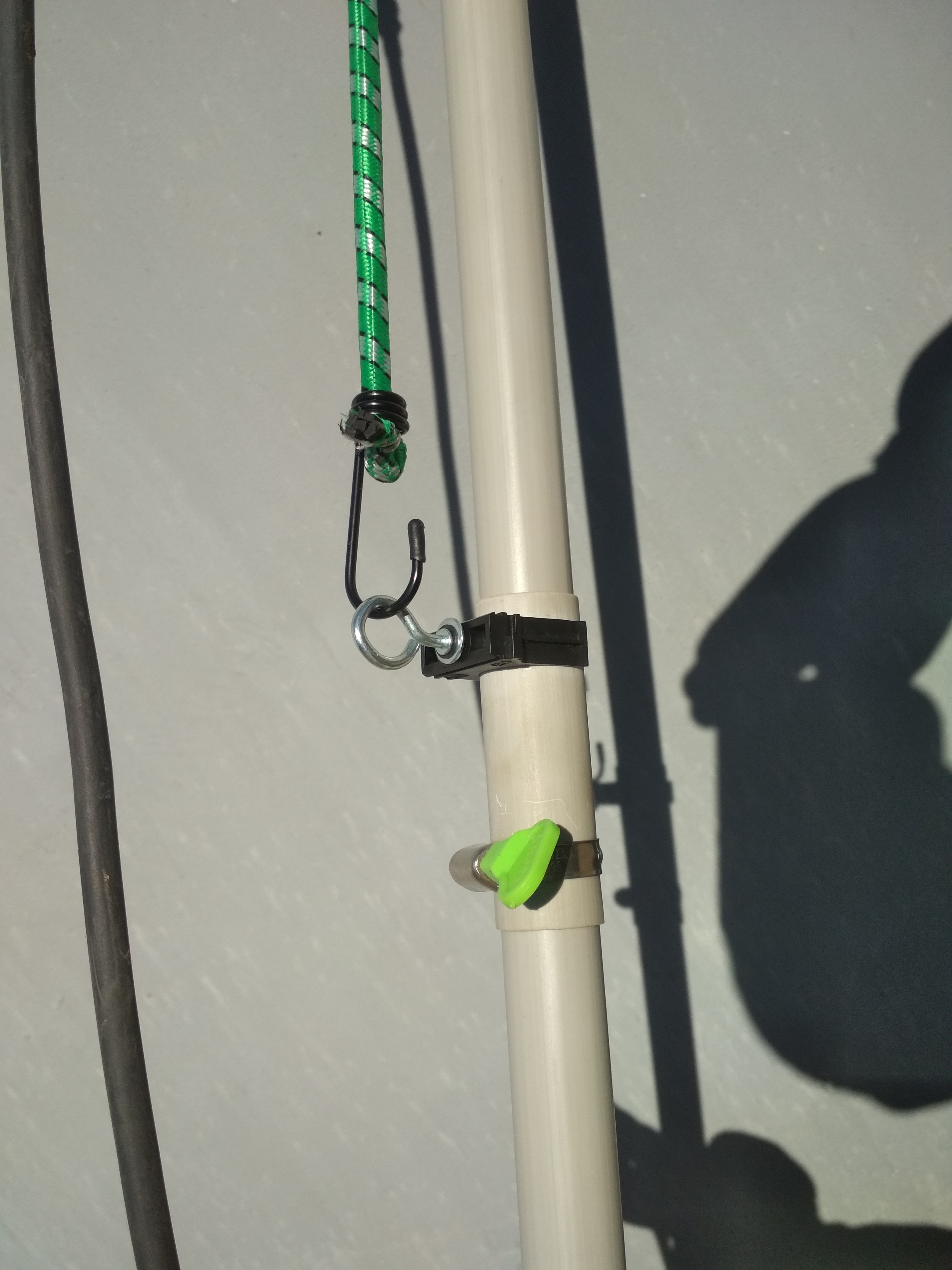

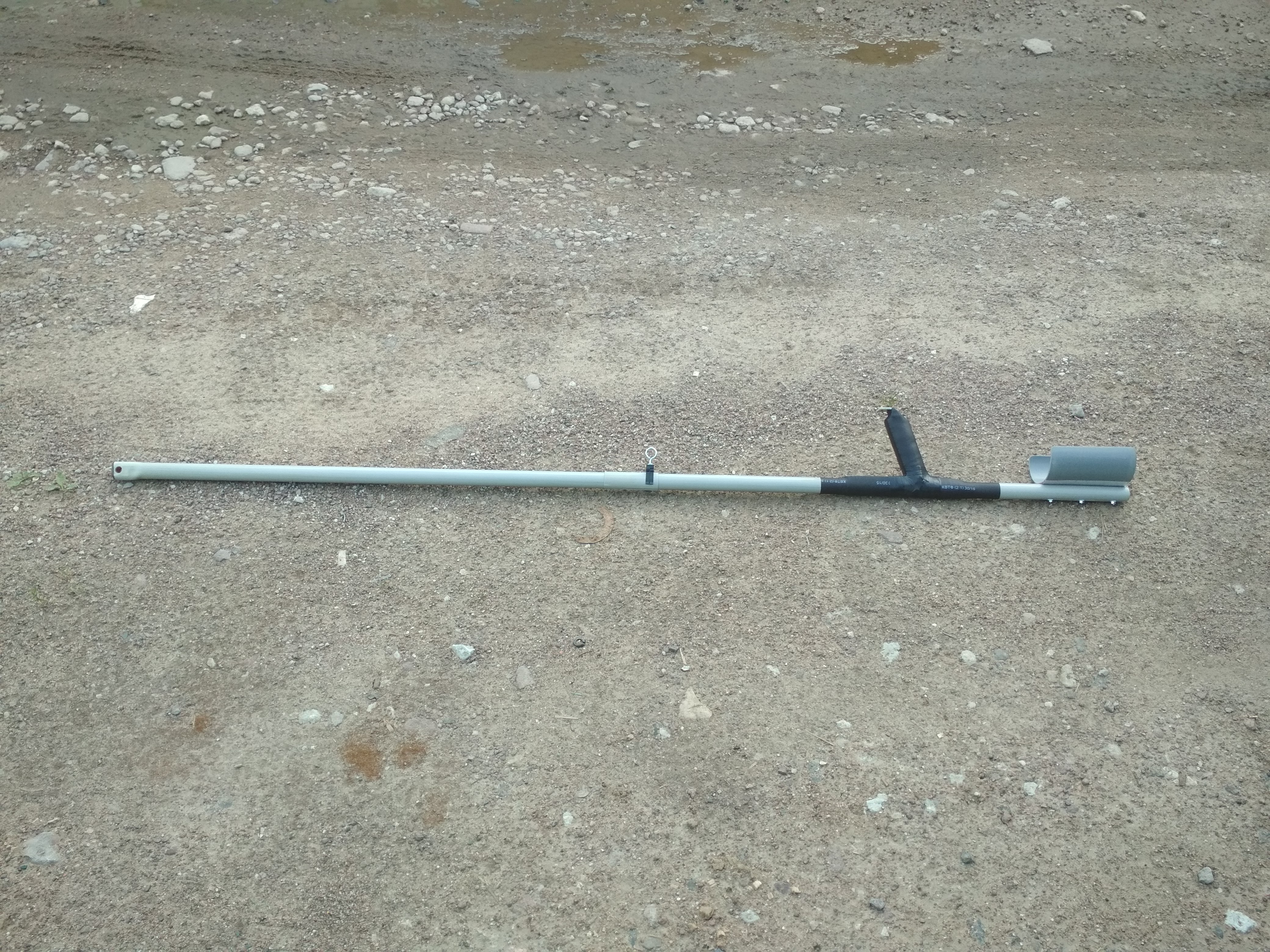

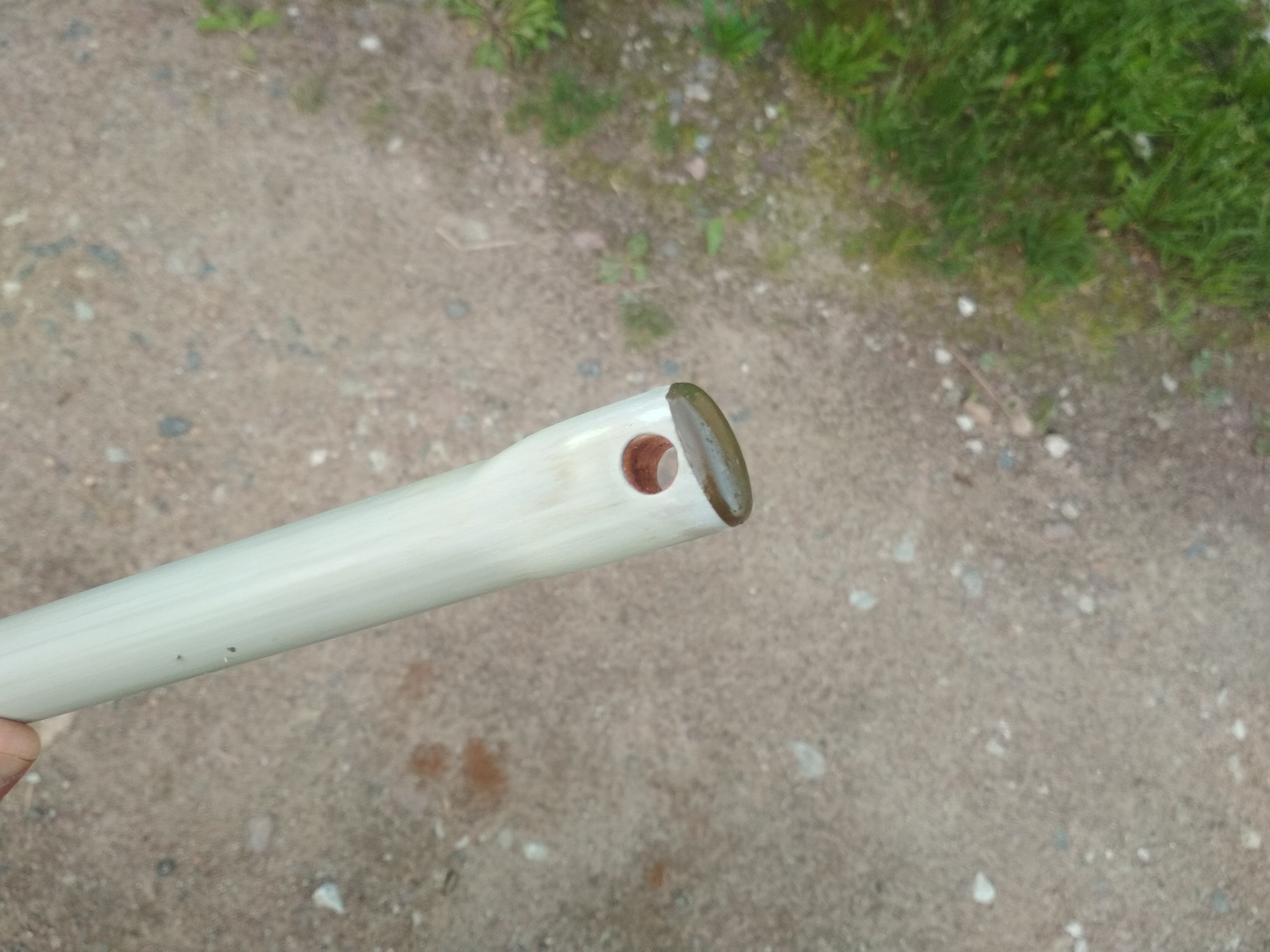

Я использовал его с глубинной рамкой, несколько раз. Но была у меня и новая катушка 28см., на него. И вот решил сделать я "Кащей" обычный, но с длинной штангой, давно хотел попробовать, чтобы охватывать большую площадь при поиске на перспективных просторах. Разумеется, с разгрузкой, для облегчения. Нашёл какую-то трубу пластиковую, в "Вимосе" и заколхозил. Труба на кончике очень хорошо отформовалась феном, но я вставил внутрь небольшую, сухую деревяшку, чтобы катушке было к чему притягиваться. Всё это покрыл полиэфирной смолой, и внутри(где проходит болт) тоже. Чтобы не отсыревало от воды и росы. Ну и покрасил немного, в цвет УАЗа, smile.gif с той-же целью. Ручку тоже отформовал из этой трубы и усилил двумя монтажными уголками. "Башку" прибора придумал крепить фиксированным жгутом к мягкой основе, чтобы можно было быстро снять и использовать, как глубинник. "Лентяйку", разгрузку, сделал, чтобы она двигалась по штанге и тем самым регулировала длину резинки.
В общем немного заморочился, провозился часов шесть. Ну, что-то там получилось.
К чему я это всё написал... Вышел я значит на первые испытания, предвкушая ощутить всю прелесть импульсного прибора, и.... Ну в общем прибор - полное фуфло. Я не засекал там, сантиметры, на которые он хрюкал на что-то, ни к чему оказалось. Нет, для начинающего, возможно, наверное, может быть, я не знаю - он и подойдёт. Но нет смысла так начинать, проще купить самый дешёвый или б\у прибор, от известного производителя.
Я попробовал в режиме с динамиком. возможно с наушниками результат будет получше, но всё равно - мой вердикт - нет. Рядом не стоял с приборами даже бюджетной линейки Фишеров, Тесоро, Минелабов и т.д.
Ну, как то так. smile.gif Зря только время потратил.
ЗЫ: Штанга очень лёгкая получилась. Надо попробовать на неё, "Фишер - ф75" переселить. smile.gif
Сообщение отредактировано мейн-кун: Jul 5 2022, 21:44
