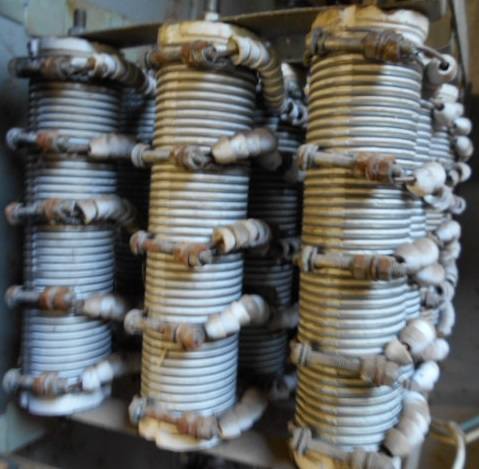

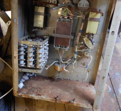

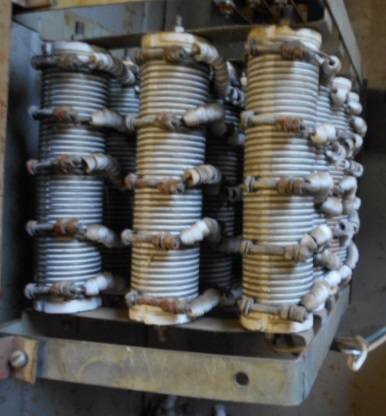

Здравствуйте. Ребят, не в курсе, что за проволока на керамических цилиндрах. Не магнит, белая, не люминь.

QUOTE(Falke @ Jan 31 2022, 19:31)
Что-нибудь типа нихрома, манганина, константана. Что-то из этого типа материалов. Резистивная нагрузка для ограничения тока, и соответственно мощности. Думаю что ничего ценного в них нет. Подарить за спасибо какому нибудь радиолюбителю.
Мои МД и пин: X-Terra 705, Garrett ATX, Сфинкс 02
Falke
post Jan 31 2022, 20:43
Создана #83360
Сообщений: 332
Зарегистрирован: 15-December 18
Пользователь №: 2,378,530
Металлоискатель: XP DEUS
Номер карты: jerdna9102AA
Репутация: 88 кг
QUOTE(Ohotnik_mur @ Jan 31 2022, 20:31)
Понятно. Благодарю.
