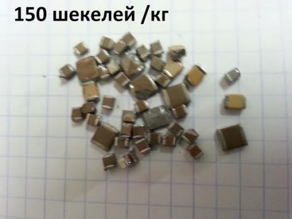

QUOTE(Мотоциклист @ Jan 2 2022, 03:07)
Олег,под номер 2 ты к кондерам влепил кварцевые резонаторы никому не нужные и  резисторные сборки,углеродные  14.gif Какой палладий 17.gif
ЗЫ,забыл,номер 3 тоже кварц,часовой,32768,это вообще шлак
Это, что касается номера два.
