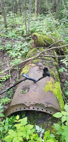

Если нет тяжелой техники, то только автоген

Летом набрел на сей предмет, появилась возможность забрать, собственно о чем я, натолкните на мысль как его лучше приговорить) Автогеном?
Резал похожую, только чугун, стенка около 20мм. Брал генератор, вырезал болгаркой сверху полосы , чтоб был доступ внутрь. Далее выбирал грунт и резал на полосы оставшийся короб. Куски резал по 70-80 кг чтоб удобно тащить.
Блок на штанге деуса зачем ?)
Чугун прекрасно колется кувалдой.

Да, тоже так думал,)). Взял хорошую кувалду и ......
Чугун двадцатку, в земле , не расколишь. Пропиливал больше половины, потом только кололся.
До этого чугунные трубы со стенкой около 10мм кололись хорошо, молоточком 8кг.

Обкапываешь,и колешь, самое главное чтобы трещины пошли, далее идёт на ура.

QUOTE(Обрыв @ Dec 20 2020, 14:31)
Колол дома старую ванну при замене на новую,по некоторым ТТХ ее невозможно было вынести через двери целую,кроме того в одно лицо.После первого же удара проснулся весь подъезд,а я оглох.Надел наушники для стрельбы ,надпилил болгаркой и за 10 мин ушатал ванну cheesy.gif Но в ушах звенело еще дня 2.

Это поддорожные трубы, сантимов 80 или более, обкапать ее лопатой можно , но время до пенсии пройдет очень быстро)). Там грунт спрессованный от техники и влага рядом.

Там на фото по-моему сталь, кувалда тогда не понадобится.
Блок на штанге - лишний вес , если целый день махать палкой то....
Лучше его в карман (в чехле) , а как таковой он совсем не нужен при наличии наушников.

Чет мне сдается там чугуном даже и не пахнет,думаю обойдешься тем что есть,лом только прихвати. Фото с какой то вымершей деревни или типа того?? 17.gif
