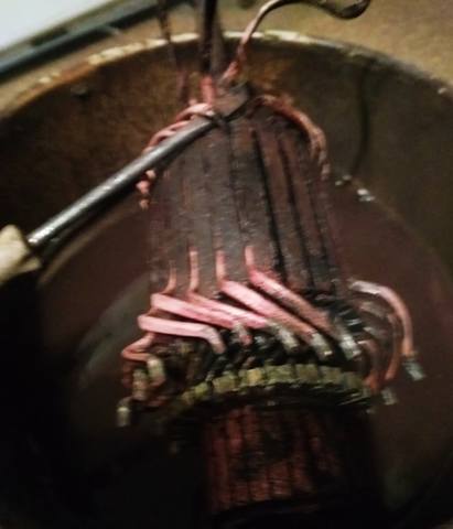

QUOTE(Зверобой К @ Apr 14 2020, 19:56)
После обжига обязательно в ёмкость с водой иначе после охлаждения естественным путём медь будет ломкой и разбор ротора затруднится.Удачи.
Спасибо. Пока дождь за окном взялся. Уже грею.

QUOTE(Зверобой К @ Apr 14 2020, 18:56)
Почему то два противоположных мнения яслышал,по поводу охлаждения меди.Одни пишут,что ни в коем случае водой мочить не надо,другие наооборот охлаждают...
А чему там в роторе то ломаться, никогда не охлаждал водой ротор. С торцов обрезал болгаркой, оставшиеся штифты выдернул из ротора пассатижами. Пластины коллектора за ушко также пассатижами.

QUOTE(Witalz @ Apr 14 2020, 20:12)
А я ротор режу по середине, можно не полностью, только чтобы проволока перепилилась. Без обжига.

QUOTE(butrixa @ Apr 14 2020, 20:37)
Хорошее решение.

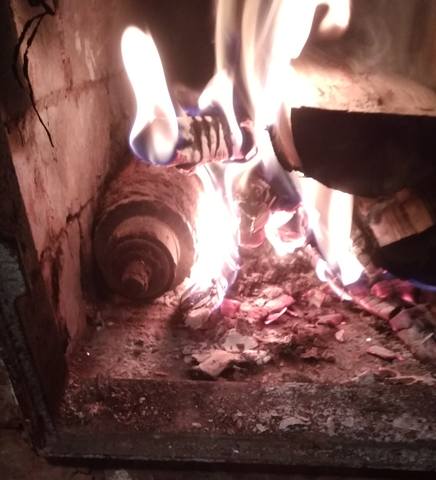

Как то насобирал компрессоров от холодильника штук наверно 10. Разобрал, двигателя в печку побросал, вынул и остудил на воздухе. Без воды. Разобрал только в путь. С первыми с непривычки помучился, а потом как по маслу пошло. Медь не ломалась... ddd.gif

QUOTE(Марш @ Apr 14 2020, 19:08)
Что то он сбоку лежит. Я в пекло бросал. Чтобы со всех сторон обжигалось. Лак, прокладки...

QUOTE(Soltek @ Apr 14 2020, 21:28)
Они и без обжига хорошо разбираются. Нужны только утятница и болгарка на этапе распиловки. На финишном: ножницы, отвёртка шлицевая и пассатижи. Разбор одного движка с нуля максимум час. Ну и масло слить в какую-то ёмкость. dry.gif

QUOTE(Leisure @ Apr 14 2020, 21:42)
Так всё и было. Болгарка, слив масла. Обжигал наверно больше от масла. Так кроме этих движков ещё какие то мелкие были. Всё в кучу в печь бросил - порядок в гараже наводил.

QUOTE(Soltek @ Apr 14 2020, 22:30)
Да потом шевелил,разогрел до малинового цвета.Пару было много в ведре. smile.gif
В общем намучился я изрядно. Провозился часа два или больше. Выхлоп менее полкило... Это 150 руб...
Больше не возьмусь. Лучше сдам в черный лом,или сложу где,до тяжких дней.

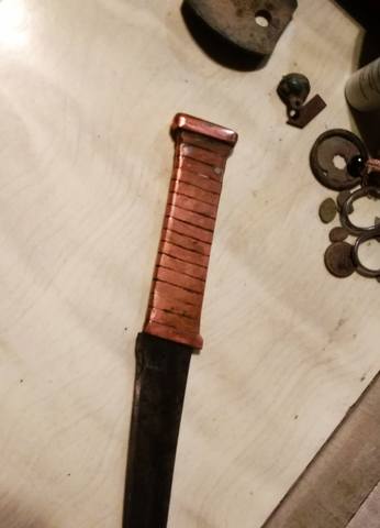

Порадовала неподвижная обмотка.ровная полоса.годная на поделки.
Когда то я проволоку расплющивал до полосы,что бы сделать ручку для самодельного ножа. Намотал на полотно от пилы пилорамы...Пропаял на раскаленной плите печки... Интерес был просто. Я не ножедел. И не дай бог мое творчество увидят мастера. Сделал ножик для избушки и маленький за грибами бегать.

QUOTE(Марш @ Apr 14 2020, 22:54)
Если ротор один, то конечно связываться не охота. Есть смысл когда их с десяток и больше. Я бы наверно тоже сдал бы без разбора, если бы был один ротор.
Ножик зачётный. biggrin.gif По грибы...

QUOTE(Soltek @ Apr 15 2020, 00:21)
Ага.
Но что-то в этой стали от полотна старинной пилорамы "не то".
На воздухе чернеет.Становится металл тёмного цвета.
