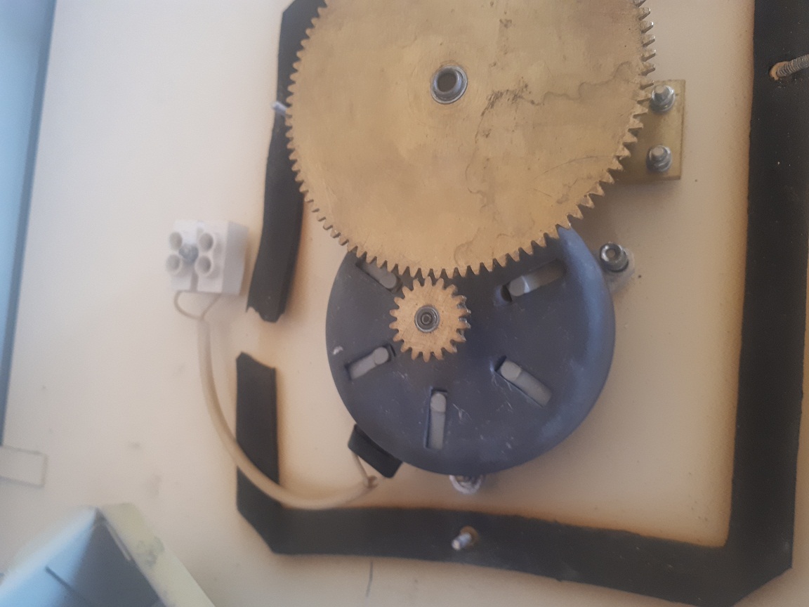

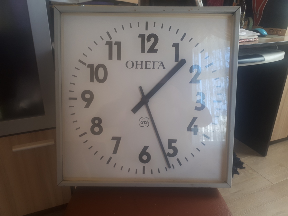

Всем здравствовать!
Воронеж. Вчера сдавал чёрный по 11.50 . При мне приёмщику позвонили и цена стала 10 руб.
Приёмщик подогнал часики за бесплатно, хочу в гараже повесить. Размер примерно 50 на 50 см.
Такой вопрос , может кто подскажет - сколько им вольт для питания надо? Хотел 220 подключить, но побоялся сжечь... Весь интернет перерыл, и на самих часах нет никаких опознавательных знаков...

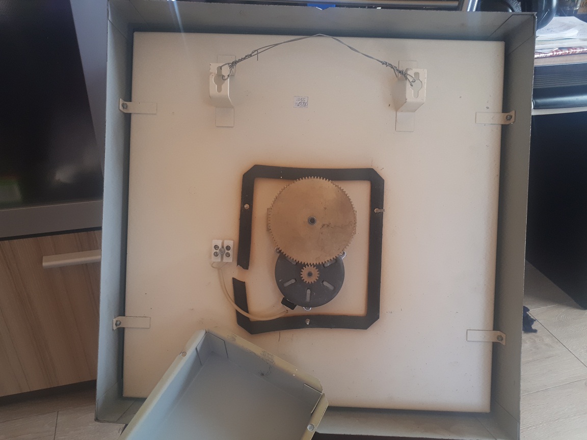

механизм ближе

Попробуй замерить тестером-мультиметром сопротивление по входу,возможно если окажется покажет кОм(килоОмы)то вход возможно 220 в.,
Не походу слаботочка,вот похожие нашел Часы они на 24 в.

На обратной стороне двигателя должна быть маркировка двигателя. Аккуратно открутить и посмотреть. Двигатель не на 220 вольт, это его убьёт. Питание такого рода часов, на сколько я сейчас помню, было: импульсы 24 вольта. Импульсы вроде были в плюс и в минус относительно нуля. То есть, на эти два провода сначала подавался +и- а потом сразу -и+. Один раз в 60 секунд. Длительность импульсов не подскажу. В юности видел как наладчики занимались проверкой работоспособности подобного типа часов, но в подробности не вникал.
Дополню: Попытался что-то вспомнить, нет, не помню. Можно попробовать подать импульсы от блока питания, постепенно увеличивая напряжение. Будет ли двигатель хотя-бы дергаться. Может быть, что он живой. Возможно что просто при подаче постоянного напряжения, двигатель будет вращаться.

К подобным часам нужен свой блок управления. Выше уже сказали как он работает. Или искать\паять модуль управления или посадить человека, который раз в 60 секунд будет менять кратковременно полярность на входе этих часов. biggrin.gif На работе, на заводах эти часы раньше были популярный. Да вообще, где нужно было знать текущее время.
У нас они управлялись с единого блока с диспетчерской. Потом всё отключили. По молодости всё хотел оживить, вернуть ретро-часы для цеха. Да лень-матушка победила. У меня этих часов в кладовке было штук 10. Новеньких. Потом всё выкинули при инвентаризации...

Ребята, всем спасибо за советы по поводу часов!
Чтоб их запустить , слишком много мороки...Думал всё немного проще... Походу обратно на приёмку поедут...

Спасибо за оценку вклада в судьбу часов. smile.gif Запустить такие часы можно только чисто для творчества. Значимого функционала в настоящее время они действительно не несут.
