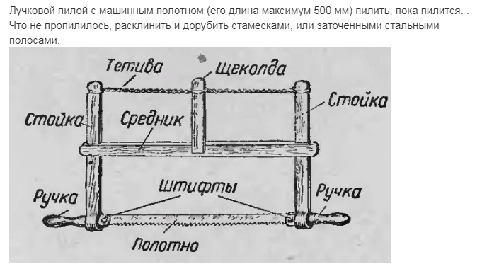

QUOTE(SVH @ Jun 12 2019, 00:04)
И самый главный вопрос,ответа на который я не нашел в яндексе, как и чем резать такие куски, кроме как рубить топором или зубилом с кувалдой,собсно как я сегодня и делал.
..во чё нашёл, чем пилят

QUOTE(dyuma @ Jun 12 2019, 18:03)
Видел я эту фотку в нэте, сам уже дошел, только что закончил, перепелил кусок, который с одной стороны сантиметр, с другой около 10 обычной новой ножовкой по дереву с каленым зубом и хорошей разводкой, минут 40 ушло с перекурами. В общем зубило, кувалда, лом и ножовка - лучший набор для разделки жирных кусков свинца, я так понял.
P.S. Перевесил остатки, всего вчера припер 1100 кг, завтра рвану продолжать дОбычу smile.gif
Ножовкой для распиливания пенобетонных блоков тоже можно.
