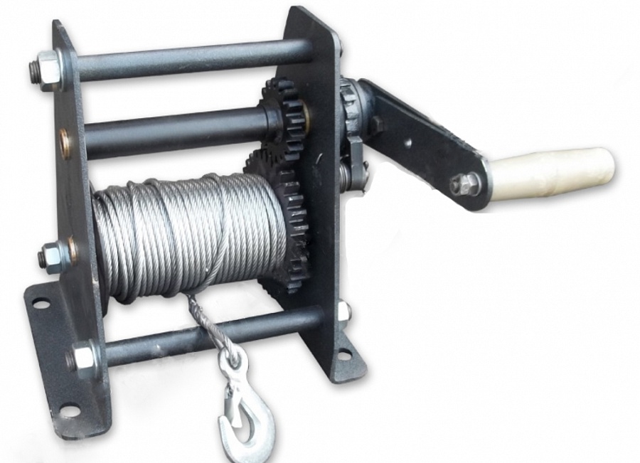

Добрый день. Кто знает как достать из водяной скважины трубу без крана? Может есть способ?
Кран не подгонишь. Труба в трубе шатается.

Доставал ручной лебедкой, примерно такой как на картинке.
Резаком проделывали отверстие, цепляли лебедкой за крючок и поднимали. Делали еще два отверстия, одним отверстием с помощью крючка зацепляли за вторую трубу а за второе отверстие снова вытаскивали лебедкой. Затем процесс повторяли, отрезали нужный кусок и все по новой.
ПАЛОМ

и сколько метров она была? диаметром 76?

QUOTE(ПАЛОМ @ Sep 1 2017, 11:55)
На сколько помниться 60 метров трубы, столько же кабеля и насос.
Диаметр не помню, но скорее всего 76я.

QUOTE(ПАЛОМ @ Sep 1 2017, 10:12)
Мы доставали 40 метров не делая отверстий, методом петли, ручной талью 1 тонна. Ничего не отрезали, )))) поднявшись на 25-30 метром согнулась под своим весом. Правда нам помогло то, что по периметру были стены бывшей насосной, положили поперечину. А так, если в поле, то мастерить что-то вроде треноги или подобное. Если насос и провода к нему есть - то стоит заморочится, а так шкурка выделки не стоит. Мороки много - выхлопа мало.

QUOTE(ЯрКреп @ Sep 1 2017, 18:58)
Нарезали сразу по размеру на забор. На сегодняшний день в наших краях минимальная цена на метр НКТшки 160 руб. Даже если продать по 150, то 60 метров выходит на 9000 руб. То есть в любом случае если даже не заработаешь, то с экономишь на заборе))
