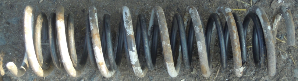

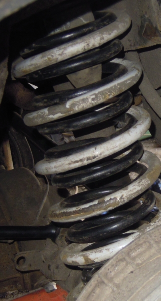

были у меня когда то жидули 17.gif попробывал я проставки резиновые между витков и в тот же день выкинул нах,машину носит с ними как говно по проруби.на счет таких пружин ХЗ,есть вероятность что витки будут заскакивать и тож будет носить,но попробывать стоит ели такая нужда и машина пока крепкая biggrin.gif

Имеешь в виду эти пружины вылезут в багажник? Не машина крепкая gfgt.gifслышал мясники пользуют ,поставил -стал на бампер попрыгал вроде не гремит ни чего и не болтается пружины от запорожца по диаметру как раз. Я резинки тоже ставил по 3 скаждой стороны толку от них нет не х.....

По-моему, для таких дополнений, нужно и ланжероны задние усиливать. Возил у нас один товарищ на шестерке, ставил пружины от 4 и с обеих сторон подложки были, на пустой жопа в небо смотрела, вообщем оторвало у него весь багажник, на хорошем ухабе, но сезон аж по 600 кг умудрялся грузить.

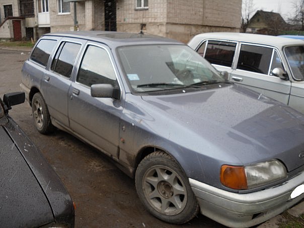

Присоединенное изображениетогда уж лучше от уаза каким нибудь раком впихнуть.бал у веня форд сиерра универсал,так вот туда впихнул.грузил по 500 кг спокойно.у знакомого грит волл дир5 так он спокойно грузит тонну!!! 12.gif да и стоит он порядка 200тыр.вот думаю взять 16.gif но цуко китайцы,замучаешся продавать

Точно не знаю -пойдетли такой вариант на четверку.
я на 2141 -москвич -передние пружины от волги впихивал -отрезаешь один виток -греешь конец автогеном и осаживаешь для ровной площадки \прижимаешь\-чтоб ровно упиралась.
Рекорд- тонна сто увозил чистым весом14.gif -правда пустой как на табуретке biggrin.gif
И ни каких мудрежек с резинкамии\все витки забивал\ -кстати тоже особого эфекта не дали .

проверено толк есть,внутренние пружины от запора,на управляемость ни как не влияет

У меня под конец сезона начало тоже машину кидать facepalm.gif зимой разобрал оказалось разболтались тяги на которых мост держиться -резинки которые меж витками пружин ставил разбило в хлам, пружины от запорожца купил на рынке за 700р , а сам недавно сдал такие в металлолом cheesy.gif Кабы знал... ranting.gif Теперь передок перебрать и вперед gfgt.gif
