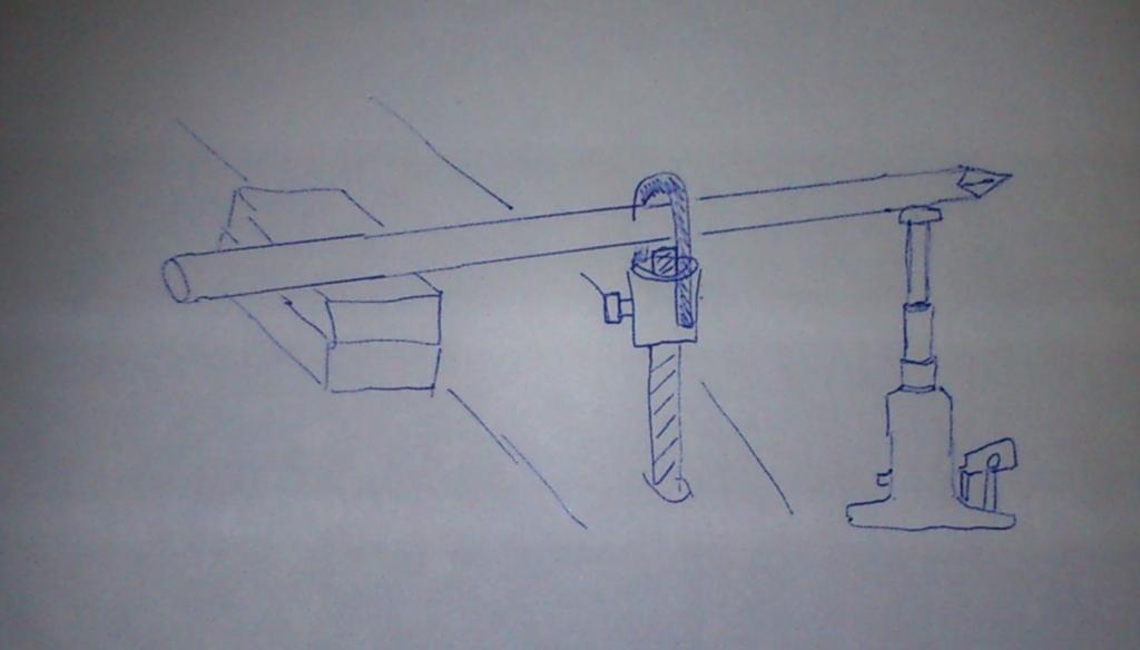

Делаем из "заподлицо" не *заподлицо* из кусочка трубы сантиметров 5-7 и болта с приваренной к трубе гайкой и скобой из толстой проволоки надеваю на арматуру трубку и затягиваю ключом болт.....дальше описывать?
принцип преспособы понятен,не понятно как им пользоваться грмамотно? Я так понел в проушину вставляеться лом упираемся в землю выступающей частью и тянем арматуру из земли? Обьясните,оч надо
Легче лом не в землю упирать, поднимая второй конец, а нооборот продетый конец вывесить (не прикалываться ) и на через какой-нибудь пень давить вниз. cheesy.gif

А если крепко сидит то можно вот так попробовать.
Есть смысл проталкивать приспособу дальше по мере вытаскивания арматуры из земли , тогда петлю приварить чуть сбоку от центра чтобы арматура пролазила
[attachmentid=2468557]

QUOTE(VERTEL @ Dec 30 2014, 02:39)
Можно под домкраты сделать еще вот такие проушины user posted image, у меня есть старый механический домкрат кажись от волги, там не крутушка, а зубцы по вертикальному штоку идут, монтировку вставляешь в домкрат и начинаешь качать и штырь который торчит в сторону поднимается по штоку, вот его нужно вставить в скобу и можно арматуры драть как из земли так и со стены вообще без лома 17.gif

Друзья,всем спасибо за разьяснения и детальные рисунки.сегодня же постараюсь по бистрому изготовить сию приблуду,под НГ сделал себе подарок за 970грн-купил сварку.с материалом проблем нет,
место предполагаемого использования даного устройства бывший гранкарьер.
