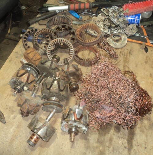

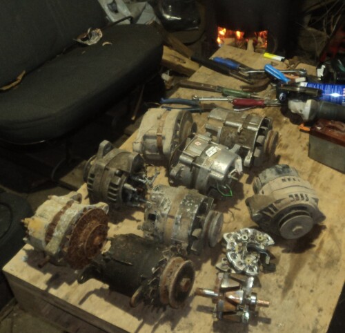

Ипануса 17.gif ,гены в утииль(((
А можно у вас купить гены ,по цене меди в них?

QUOTE(angell @ Jan 25 2026, 20:03)
Ротор кувалдой очень хорошо вышибается, но только в одну сторону. У меня для такого пару блинов от штанги, разбираю дорожки щеточные и ротор ложу в отвестие блинов и пару ударов кувалдой по той стороне где были дорожки
Просто положить на блин? в этом случае должен вал выйти из обоих половинок ротора?
я сколько не пробовал расколачивать их, ни чего не получалось, только валы заплющивал

QUOTE(Вселенная @ Jan 25 2026, 20:06)
Можно , но вчера. Сегодня их уже нет )))

QUOTE(butrixa @ Jan 25 2026, 20:12)
Да всё верно вал выходит полностью. 2-3 удара и всё выходит.
Но идёт он только в одну сторону. Нужно колотить по той стороне где ламели.

QUOTE(angell @ Jan 25 2026, 21:16)
Спасибо! попробую. а обжиг нужен при этом?

QUOTE(butrixa @ Jan 25 2026, 21:18)
Не обжигать не надо.
Уже чего то у меня сомнения по какой стороне колотить, может снимаю ламели для того что бы в отверстие блинов влезло🤔
Завтра с утра посмотрю - отпишусь

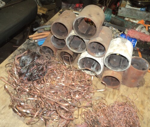

Сань у тебя же корпусов от стартёров куча, ставишь ротор на него, кувалдой хрясь и готово. Я так разбирал сгоревшие. А так то да, можно наверное было на авито.
