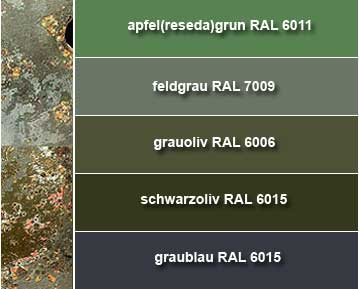

Цвета на германские шлемы в годы Второй Мировой войны:
RAL 6011 Резедово-зеленый.
RAL 6003 Оливково-зеленый
RAL 6006 Серо-оливковый
RAL 6015 Черно-оливковый
RAL 7009 Зелено-серый
RAL 7015 Сланцево-серый (только Люфтваффе)
RAL 7016 Антрацитово-серый (только Люфтваффе)
RAL 7018 Тёмно-серый с зеленоватым отливом (Scheifer grau)
RAL 7021 Черно-серый. Танковая палитра
RAL 7028 Тёмно-жёлтый
RAL 8000 Зелено-коричневый
RAL 8002 Сигнальный коричневый
RAL 8012 Красно-коричневый (грунтовка)
RAL 8017 Красно-коричневый
RAL 8020 Песочно-желтый
Dunkel Gelb Тёмно-жёлтый (кода RAL не имеет)
Последние восьмерки можно не брать в расчет, ибо они шли на Африку и окрашивание техники. На каски эти цвета попадали только в виде камуфляжа.
