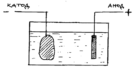

Пушкарь
post Feb 27 2015, 12:32
Создана #605
Сообщений: 523
Из: г.Находка Прим. кр.
Пользователь №: 25,081
Репутация: 55 кг
Я пользуюсь старым аккумулятором, потому, что зарядник может и сгореть, а он денег стоит. А так там всё легче лёгкого:
Процесс лучше пролводить вне квартиры. В гараже или сарае. Внимание - при процессе выделяется водород. Не оставляйте открытый огонь.
Берёте ведро от "терраки" или любую другую ПЛАСТИКОВУЮ посуду, кладёте каску, на неё крЕпите "минус" с аккумулятора или зарядника. Заливаете воду, я насыпАл каустической соды, чтобы получить электрлит можно и пищевой, наверное. Полпачки, думаю хватит. "Плюс" крепите к железной пластине(лучше из нержавейки). Лучше свернуть её в кольцо и расположить как бы вокруг каски. Пластина не должна казаться каски. Места подсоединения проводов следует зачистить для лучшего контакта.
СмОтрите. Пузыри должны пойти от каски. Если запузырится пластина - поменяйте контакты.
В принципе очистка произойдёт достаточно быстро. А чтобы не изнывать от желания почаще смотреть за процессом - оставьте это дело на ночь. Наутро результат Вас точно обрадует.
Останется слегка железной щёткой счистить остатки ржавчины, обработать наждачкой и покрыть преобразователем.

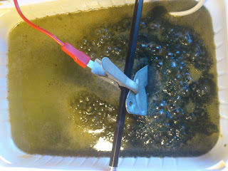

Вопщем-то Пушкарь всё расписал, добавлю только, что монеты чищу в квартире в застекленной лоджии, количество выделяемого водорода не критично, главное не подносите к емкости с работающим раствором открытый огонь и:
1. я пользуюсь пищевой содой для цветнины, иногда для железа использую обычную каменную соль, правда от нее быстро съедается присадочный металл (кусок нержавейки), почему? не знаю, но испробовано опытным путем. Но при использовании каменной соли, процесс происходит быстрее и металл лучше как-то очищается (ИМХО). Каустическая сода представляет некоторую опасность для рук, я ее использую действительно только на улице и в резиновых перчатках.
2. для монетки/гильзы всё-таки достаточно старого зарядника от мобилы, да и не жалко их. Аккумулятор слишком громоздко для квартиры. Отрезаете от проводов штекер (та часть, которая вставляется в мобилу), разъединяете провода, примерно на 10-15 см. Потом зачищаете от пластиковой защиты примерно на 2-3 см, для того, чтобы присоединить к обоим концам "крокодильчики".
3. Чтобы узнать, какой провод +- необходимо налить в стакан воды, разбавить в ней чайную ложку соды/каменной соли, разъединив провода опустить их в раствор, но не до дна, и только после этого включить вилку в розетку 220 вольт. Один из проводов сильно запузырится, это и будет минус, именно к нему крепи монетку.
4. Емкость возьми пластиковую, из под кильки/семечек, объемом 0,5 - 1 литр, можно обрезать 2х литровую бутылку из под "колы". Для 1го раза возьми любую металлическую пластинку опусти ее в пластиковую или стеклянную емкость и присоедини к пластине провод с "+". Далее насыпь 1 столовую ложку соды и залей водой таким образом, чтобы в металлическая пластина полностью погрузилась в раствор (см. рисунок Пушкаря). Ну и прикрепи монетку к минусу и тоже опусти в раствор напротив пластины. Чтобы монета держалась на нужном уровне и не падала на дно, я использую китайские палочки для еды, зажав меж ними провод.
5. Раствор готовлю из расчета 1 ст.ложка соды/соли с горкой на литр воды.
6. чиститься будет та сторона монеты, которая повернута к мет. пластине. Обратная сторона чиститься будет слабо.
7. Для очистки 1 стороны медной монетки достоинством 2 копейки 1900 года достаточно 20-25 мин.(со временем поймете, что на самом деле достаточно и 5-15 мин для 1 стороны). Поэтому закончив 1 сторону, нужно сразу перевернуть монету другой стороной и снова включить вилку в розетку на 20-25 мин. После этого, под проточной водой с использованием металлической губки для мойки посуды, нежно протереть монету со всех сторон. Если результат не порадовал, повторить экзекуцию.
8. 1й раз лучше пробовать на полном какалике.
В тырнете процесс расписан от и до, и на ютюбе есть и видео. Не перепутайте, Вам надо электролиз, а не гидролиз. Вроде всё.

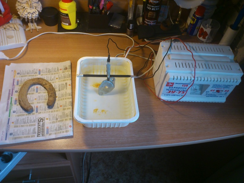

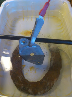

Как говорится - Изучайте матчасть. Все расписали на отлично, спасибо ребята. Обязательно попробую.  И на закуску..., только чистил механическим способом
Задумка хорроша, но вот по моему мнению покрытие подковы какое-то неестественное, то ли плохо очищено от коррозии?
В инете читал (или тут где-то) спосоп с картинками про вакуумное насыщение металла, после электролиза, акриловой бодягой (вроде б72) и последующее закрепление/сушка в духовке при 200гр. цельсия, выглядит иззумительно и металл после не коррозирует (по словам автора).
Мне думается Вам надо попробовать.

Подкову чистил механическим способом. Потом преобразователем ржавчины - замочил на двое суток. Очистка, и покрыл краской с баллончика. Сушка проходила в гараже в естественных условиях.Вот и все.

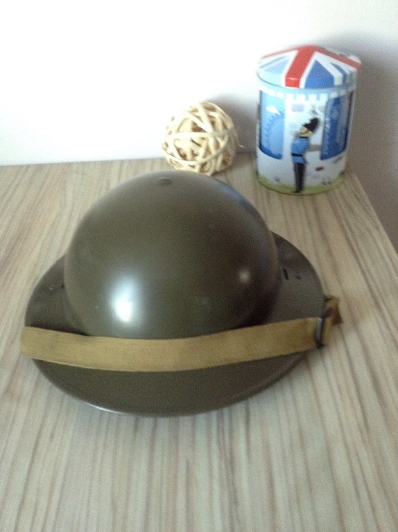

Британский шлем МК. II "Томми". Дочка привезла запоздалый подарочек к ДР из Набережных Челнов. Подвергну сие миску хендмейду.
