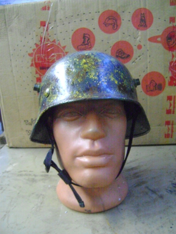

Выписал вместе м "халхинами" и М-35. Хороший, с умеренным ситом, но без дырок. Со стороны смотрелся вообще как целый. Обработал электролизом, заклеил эпоксидкой, зашпаклевал. Особо не напрягался, ибо для себя делал. Вместо аутентичных вставил брутальные "рога", наподобие как у М-17. Покрасил на два слоя "мулькой" под фельдграу, после высыхания затёр шкуркой с водичкой и опять покрасил на два раза мягким поролоновым тампоном.
Снабдил мега упрощёным подшлемом из-за маленького размера. Просто ремень с кожаными лепестками максимально плотно к каске, кламмерами без жестяного кольца. Исключение - две полоски для проушин крепления ремешка и некоторой жёсткости. На голове держится уверенно и удобно.
После того как краска высохла взял 5см флейц и точечно нанёс последовательно чёный-желтый-коричневый цвета. Получилось абсолютно не исторично, но весьма симпатично. Можно будет использовать в страйковских баталиях. На приятеле примерял похожую, с камуфляжем смотрится очень убедительно.
Сообщение отредактировано Пушкарь: Sep 4 2013, 13:50
