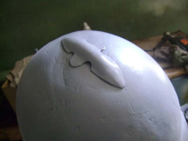

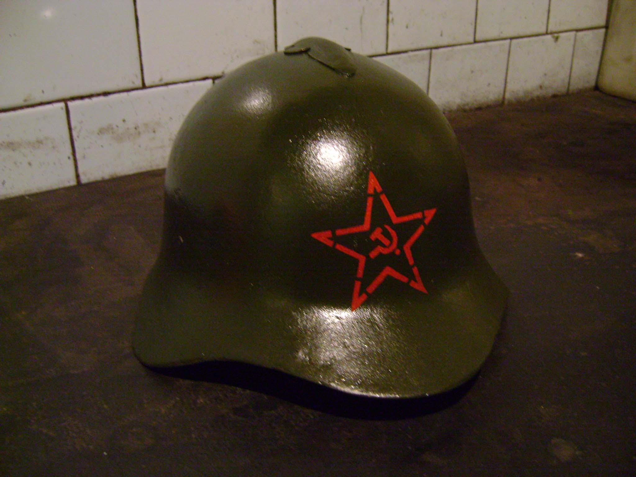

А у меня наконец-то 36-ка стала походить на каску smile.gif , осталось изготовить подшлемник, но это уже мелочь cheesy.gif . Цвет не совсем верно на фотках отобразился, видимо т.к. снято при искусственном освещении...

QUOTE(exquisite @ Jun 24 2012, 02:26)
весьма достойное восстановление сш-36,
нечасто удается так, халхины на самом деле весьма непросты

Сразу вопрос в тему..народ,подскажите,где купить гребень на сш-36?

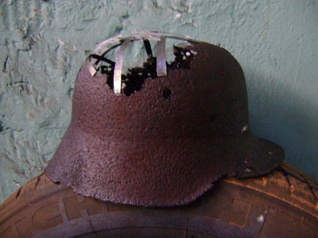

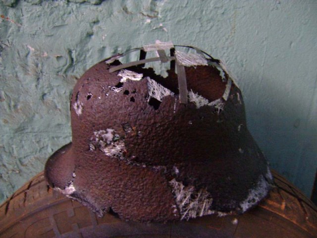

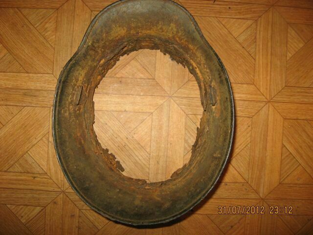

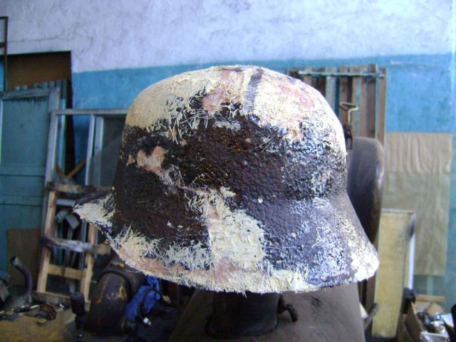

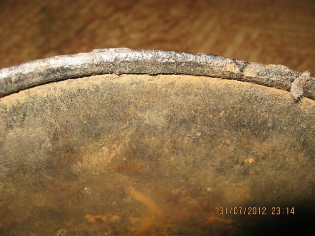

Приветствую. Вытащил из реки на днях, определил как М17. Обидно, верх утрачен, а низ супер, с остатками краски. Верх торчал из глины. Вот думаю, если до зимы ещё не попадётся, как восстановить геометрию. Или донора прикупить?
Пушкарь
post Aug 1 2012, 10:08
Создана #430
Сообщений: 523
Из: г.Находка Прим. кр.
Пользователь №: 25,081
Репутация: 55 кг

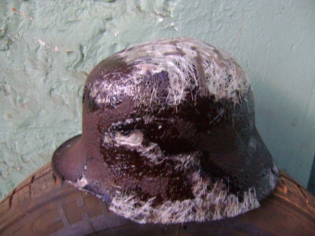

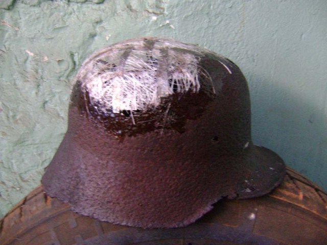

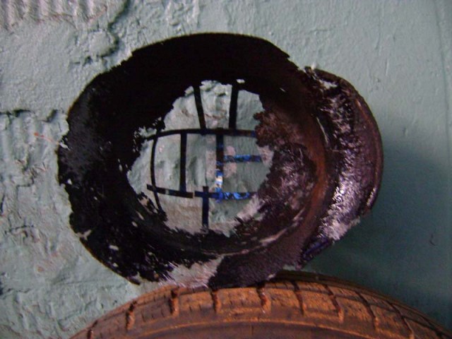

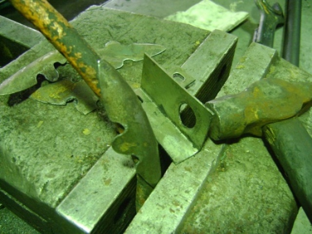

Ай, хачу-хачу!!! Вот технология восстановления геометрии:
Пушкарь
post Aug 1 2012, 10:13
Создана #431
Сообщений: 523
Репутация: 55 кг

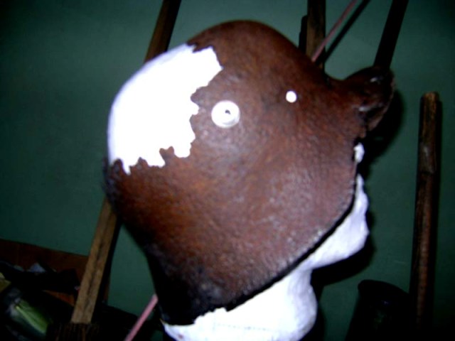

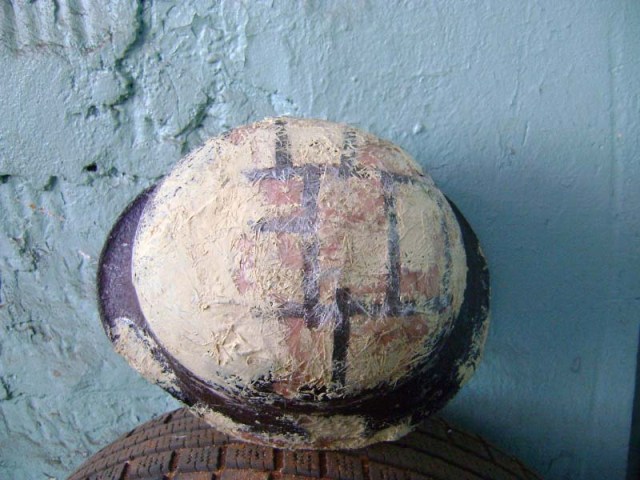

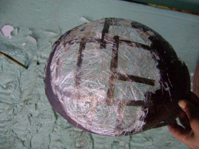

Продолжу:
Пушкарь
post Aug 1 2012, 10:38
Создана #432
Сообщений: 523
Репутация: 55 кг

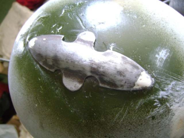

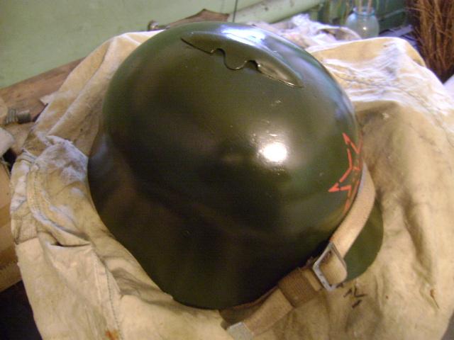

И в результате:

Пушкарь, спасибо за наглядный пример. Часть фоток вроде видел уже. А сверху каркаса из пластин стекловолокно?
Пушкарь
post Aug 2 2012, 10:59
Создана #435
Сообщений: 523
Репутация: 55 кг
Да, фотки уже ранее выкладывал, но тут, вроде как в тему? Каркас - тонкая жесть, стекловолокно и снаружи и изнутри каски.

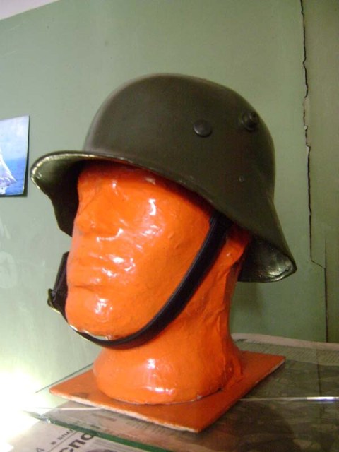

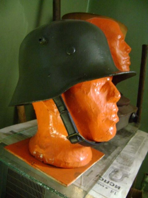

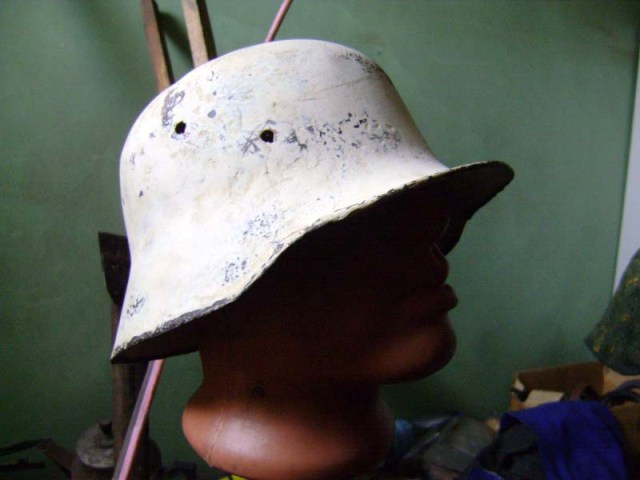

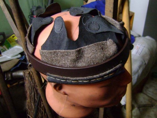

Радость у меня! smile.gif Получил сегодня долгожданный подшлемник! smile.gif Фотика нет, снял телефоном. Уж больно руки чешутся установить! На той неделе выставлю фото нормальное.
P.S. Уже установил, как на меня касон. И не жмёт, как некоторые опасались! 14.gif

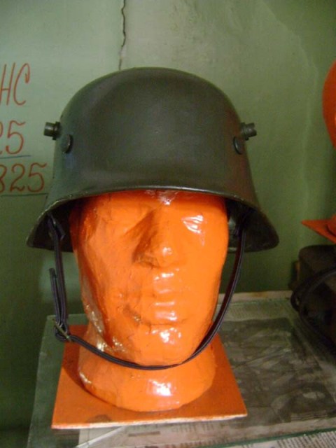

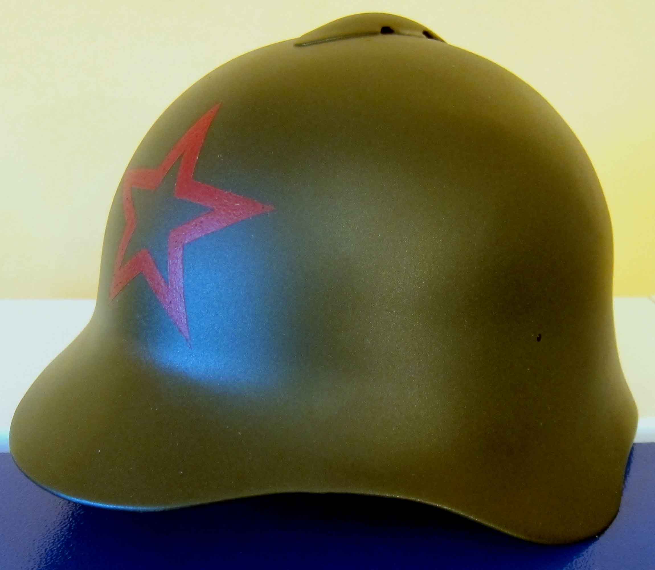

Вот, как и обещал, конечный результат:

QUOTE(Пушкарь @ Aug 5 2012, 12:17)
Да уж, красота... куда там моим жестянкам...
К тому же я начал применять другую технологию подшлема - "германского" образца - она технологичнее и практичне...
Наверняка, наши потомки, включат этот гибрид в одну из разновидностей СШ-36! 17.gif Очень редкий и безумно дорогой! 14.gif
