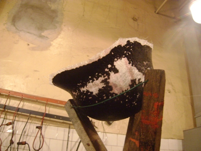

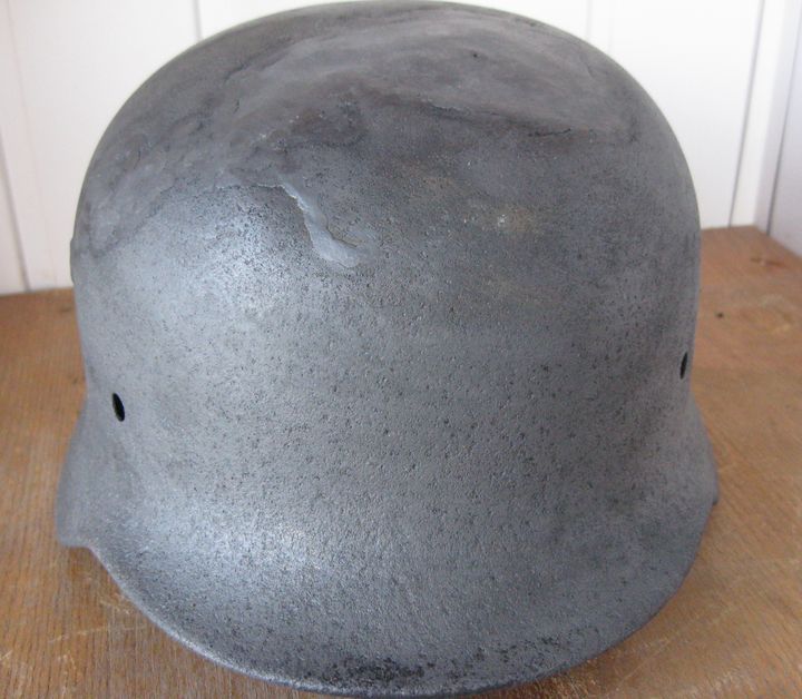

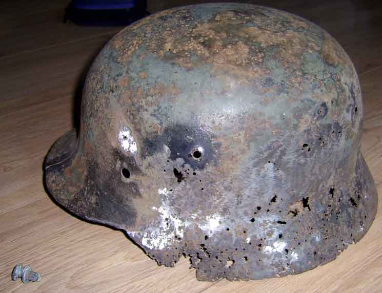

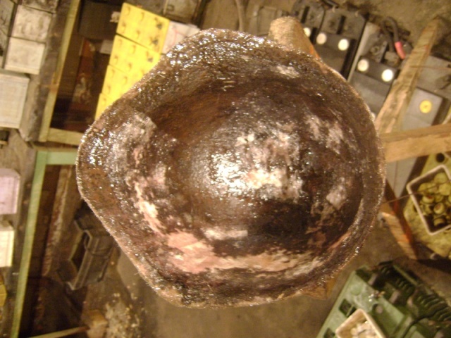

Приветствую сообщество! я вот тоже вроде как начал собирать подобные вещи... Самым сложным оказалось реставрировать СШ36, после какого-то "умельца" который заклеил "пилу" и дырки бумажными стикерами и сверху загрунтовал и окрасил. Сейчас столкнулся с тем, что человек, у которого я заказывал ранее подшлемники похоже перестал их изготавливать... может подскажете у кого можно заказать качественные аутентичные подшлемники?
exquisite
post Jun 14 2012, 02:47
Создана #410
Сообщений: 19
Зарегистрирован: 26-November 10
Пользователь №: 23,661
вот ещё пара фоток по способу заделки мной дыр, трещин и "пилы".
Собственно все отверстия и трещины, после очистки до чистого металла, я лужу оловом и запаиваю с наложением либо сеточки, либо просто медной проволоки. А вот на СШ36 решил края, т.н. "пилу" попробовать заделать стеклотканью с эпоксидкой. Вроде неплохо получается, только нудно стеклопластик затирать потом 18.gif . ну потом соответственно выравниваю шпатлёвкой автомобильной, грунтую и окрашиваю. Мож кому полезным окажется...

Я об этом способе ещё в начале темы писал. Особой нудности в обработке эпоксидки-стеклоткани-шпатлёвки не заметил. С водичкой всё обрабатывается весьма неплохо. lupsk.gif

Михаил, наверное просмотрел sad.gif . А с водицей оно конечно ЗАвсегда полегче, но не всегда удобно (в моём случае...).
Пушкарь
post Jun 14 2012, 14:59
Создана #413
Сообщений: 523
Из: г.Находка Прим. кр.
Пользователь №: 25,081
Репутация: 55 кг
На сухую - чудовищно вредно для здоровья 13.gif . Пыль стеклоткани забивает лёгкие и дико саднит горло, а пыль шпатли и эпоксидки просто ядовита. alko_2464.gif

QUOTE(exquisite @ Jun 14 2012, 02:47)
Ну и как по Вашему, какой способ более практичнее, пойка или стекло?
Пушкарь
post Jun 15 2012, 14:07
Создана #415
Сообщений: 523
Репутация: 55 кг
Пайка практичнее, стекло - проще. Тут всё зависит от цели. Носить - пайка. Полка - стекло.
Впрочем, со стеклом тоже носить можно, но с одним условием - не ронять!!!.

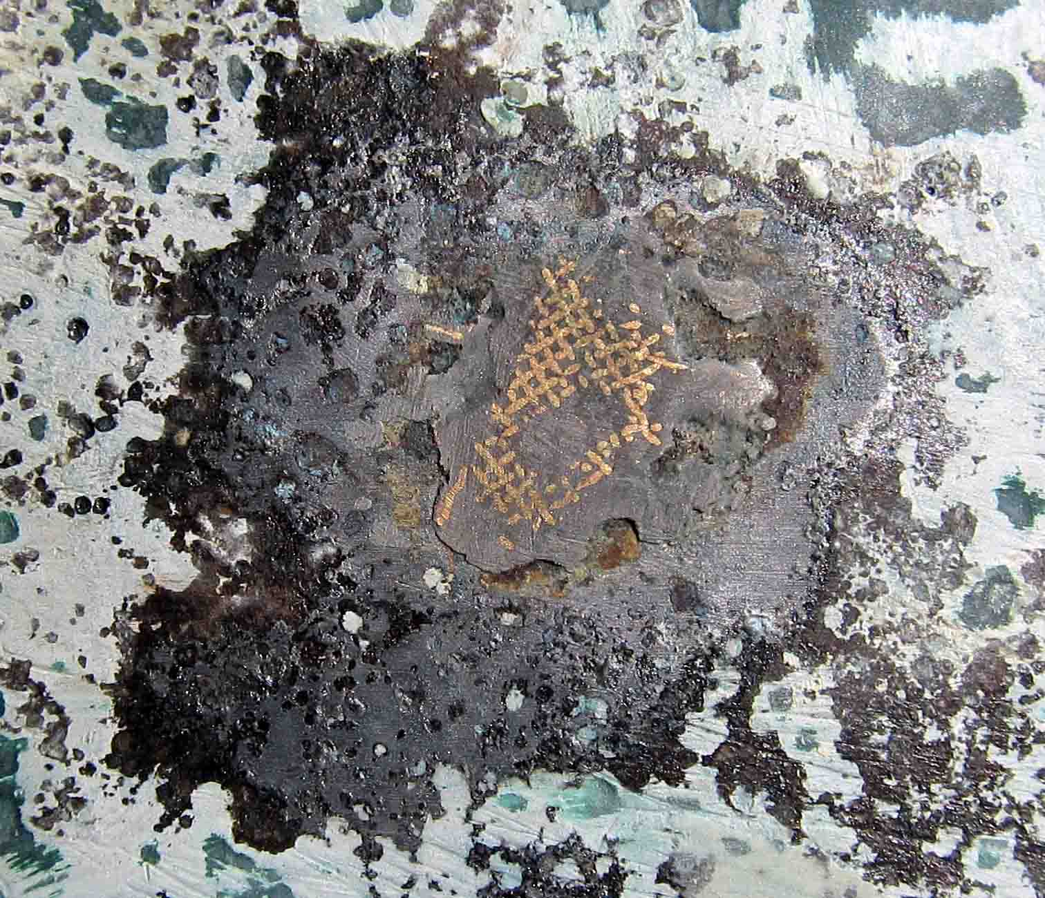

Всем добрый вечер. Собирал себе монетки, нет нужно было прочитать вашу тему-красота!!! Теперь вот сам загорелся, хочу попробывать.

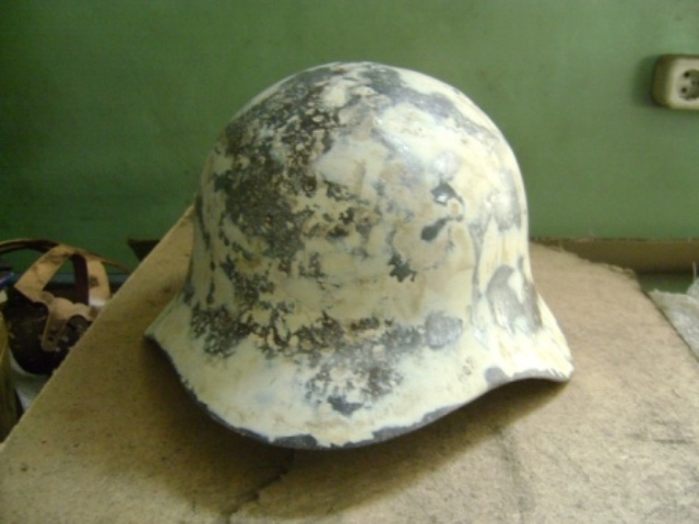

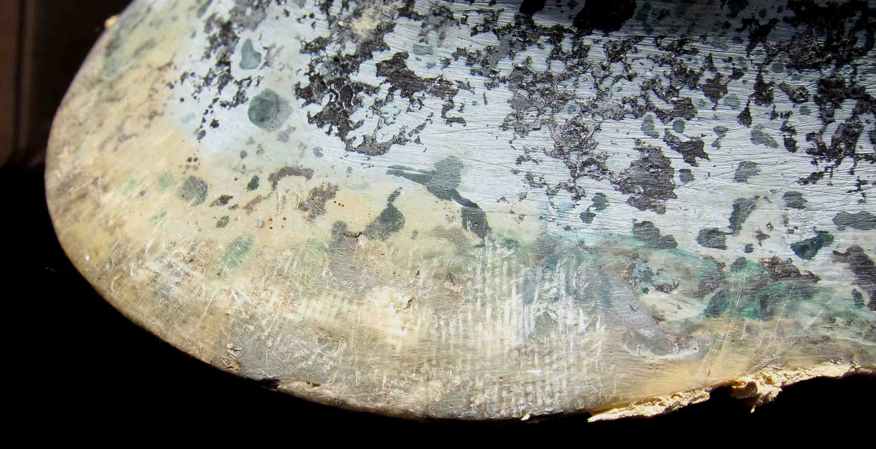

КПСС, Вы выставляли в данной теме каску оклеенную какой-то сеткой. Что за сетка, на что посажена, с верху шпаклевали?
и шпаклевал,и лопатил сайты,долго обьяснять...если есть желание-скиньте исходник касона.попробую обьяснить.... smile.gifСетка-серпянка,вымоченная в эпоксидке и прошпаклевана поверх шпаклей с алюминиевой пудрой...
