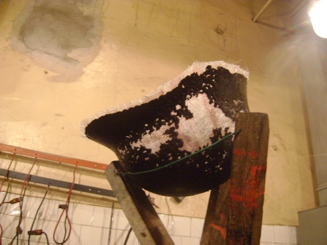

QUOTE(Gunter @ Mar 18 2012, 20:11)
На той каске что на фото металл вроде не самый уставший!  Но "пила"  это пипец!  С ней придется вспомнить всех святых при реставрации!
Ну чтож будем вспоминать! Главное чтоб знатоки не покинули, и подсобили в трудную минуту.

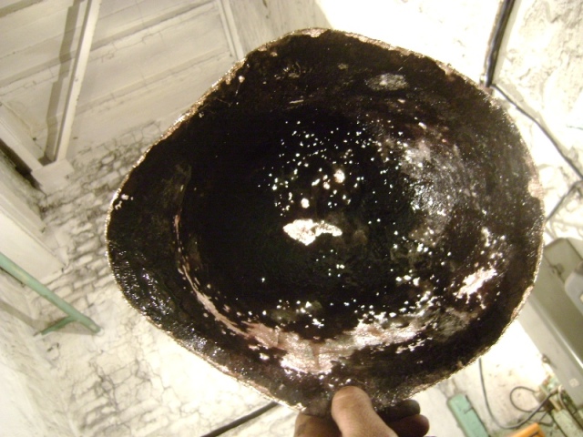

Как "пилу" лечить я, кажется уже рассказывал. Небыстрое, но и не такое уж ужасное занятие. Эпоксидкой по стеклоткани в два слоя - снаружи и изнутри с последующей пропиткой зазора смесью смолы и шпакли. потом шкуркой обработать - красота...

Спасибо Пушкарь! в принципе я и думал так поступить. все решил делать по твоим отчетам. только вот с чисткой пока тормоз. хотел электролиз применить, и делать в баке из нерж но почитал малость, не советуют. говорят что полоски нужны из нерж а ни цельный бак. вот теперь ищу полоски нужной длинны. бак резать жалко 400 монет отдал. как только буду готов сразу к тебе в личку, так что ждите. smile.gif с Ув Серж
