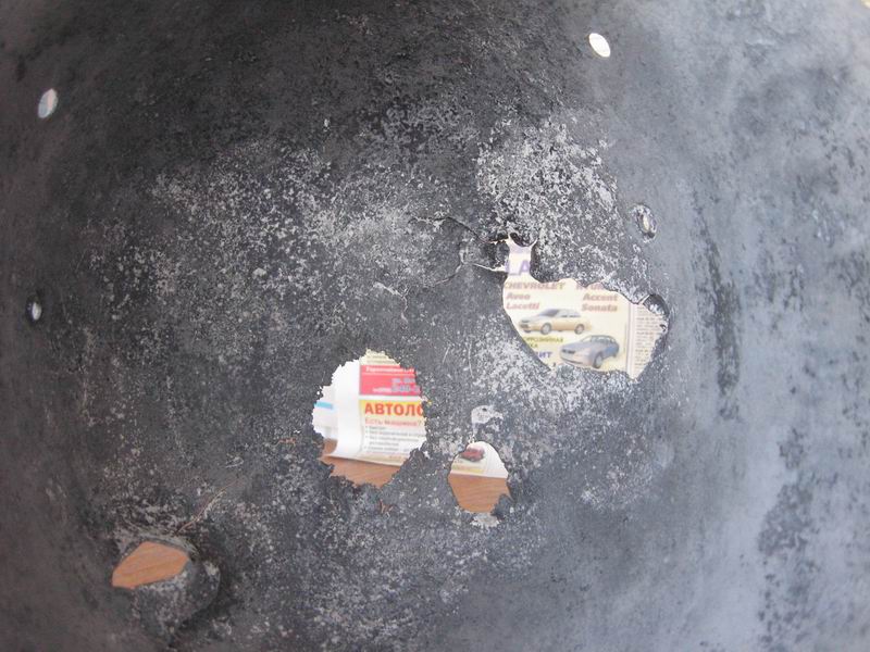

QUOTE(МаксимСергеич @ Dec 29 2011, 11:28)
Прошу сильно не пинать, первый опыт:
http://www.reviewdetector.ru/index.php?showtopic=264025

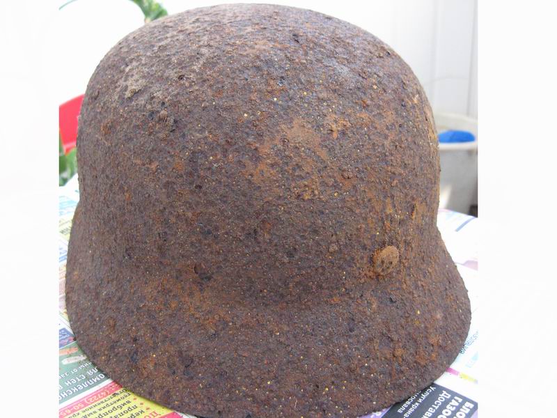

Работа проделана большая!Но...чистка кислотами-не самый лучший вариант(ИМХО)так как вместе с ржавщиной,кислота(любая)жрет и металл.Сам чистку произвожу методом электролиза,в два этапа-сначала снаружи,потом внутрянку.Стараюсь боротса за каждый крапаль родного металла.поэтому отказался от кислот на первых же порах своего увлечения.На Вашем исходнике видно,что масштабы разрушения(изначально)были менее катастрофичны,ежели после кислоты.После электролиза,металла осталось бы намного больше,пусть даже если и тонкого,как фольга.От сюда-утраченную территорию шлема,можно было восстановить впайкой или же сваркой,что сделалоб шлем в итоге,более практичным.

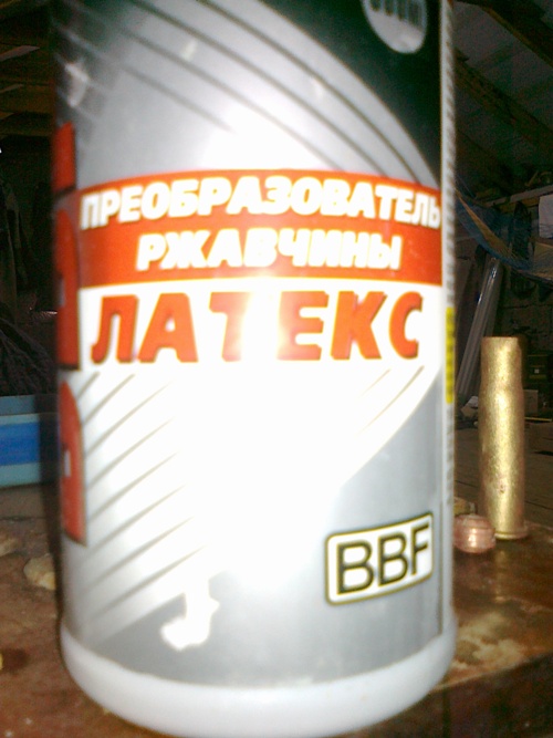

Работа конечно шикарная проделана, от меня уважуха, smile.gif я вот хотел бы поделиться чем сам борюсь с рыхлостью. Есть такой автомобильный реактив BBF для снятия рыхлости и грунтовки. Ну и поздравляю всех с наступающим С ноым годом! podmig.gif

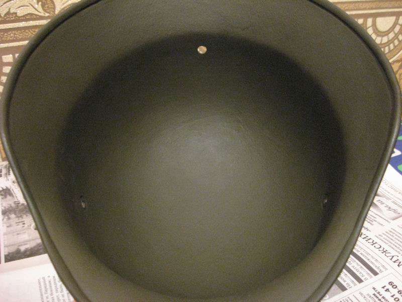

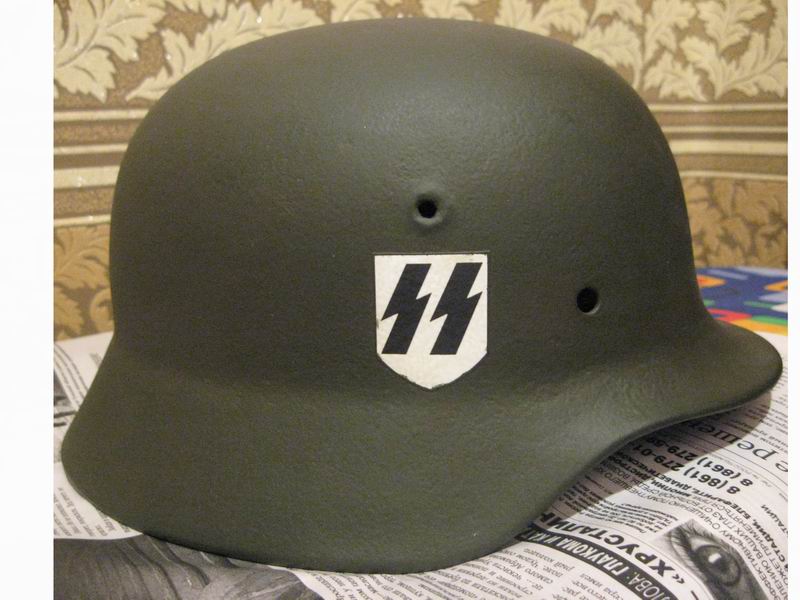

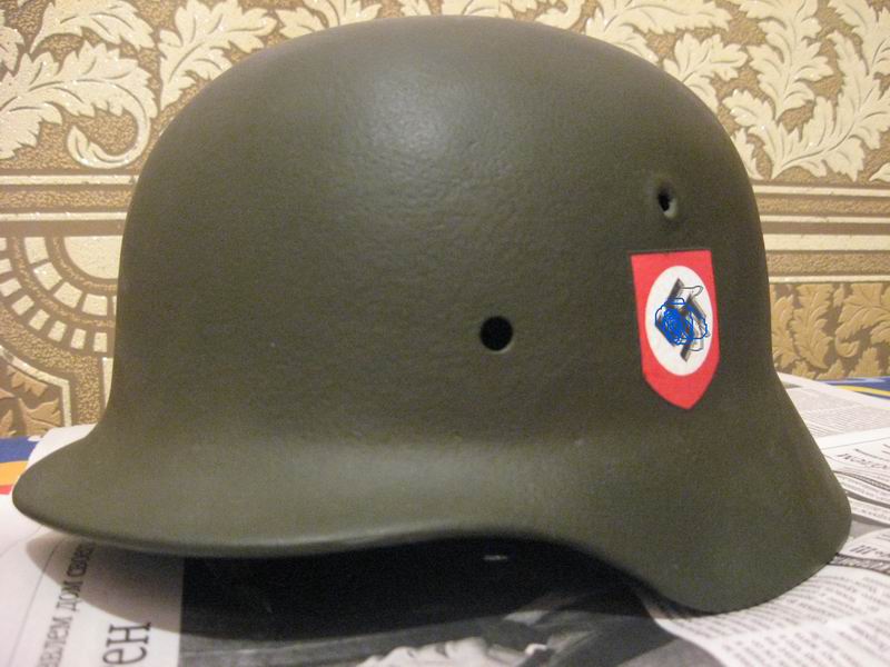

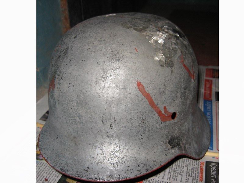

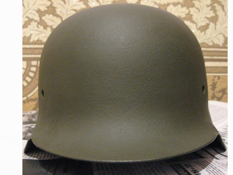

Вот собственно закончил еще один шлем..,металл был крепкий,хотя и с утратами от осколочных ранений,но зато отсутствовала пила по краю..Дыры решил проварить полуавтоматом,трещины тоже,так что шпакли ушло минимум,да и та только на заплатках...прогрунтовал,подобрал краску как я уже описывал выше способ,ну и вот что вышло... smile.gif
кпсс
post Jan 5 2012, 14:02
Создана #204
Сообщений: 1,179
Пользователь №: 6,475
Металлоискатель: XLT.
Репутация: 96 кг

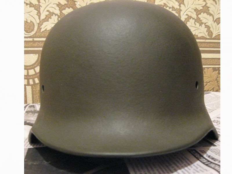

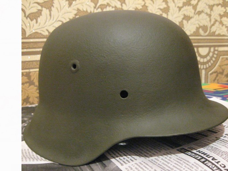

Еще фото..

кпсс
post Jan 6 2012, 19:31
Создана #209
Сообщений: 1,179
Репутация: 96 кг
Геннадий!..поделюсь немного... серпянкой,вымоченной в эпоксидке, пользуюсь тоже активно,но только в том случае,если шлем идет как говорится на =полку=...,после хорошей лимонки,когда не осталось рыхлого ржавья,и исходник представляет собой =звездное небо=....ну а деколи...,я их клею,когда выведен купол,и вскрыт грунтом,затем укрываю наклейки бумажным скотчем и покраска...после высыхания скотч снимается и на вид появляется ощущуение залитости...покраску произвожу губками для мытья посуды,предварительно оторвав от них наклейку для жесткого мытья,губки-же сами выбираю по принцмпу,чем меньше поры,тем краска ложиться более ровно и без пузырьков воздуха...поверх-бесцветный лак,но перед лаком создаю матовость,.., кламеры можно докрасить остатками той краски,которой прокрасили шлем...кстати,визуальный подбор краски для каждого шлема в отдельности,приводит к некоторому разнообразию оттенков,чем мне этот процесс и нравится,ведь добавляя в основную массу колер,можно добиться любое цветосочетание,подобное фронтовому перекрасу...smile.gifМожно посмотреть на такой перекрас в моей теме по военной археологии... smile.gif С уважением Вячеслав..

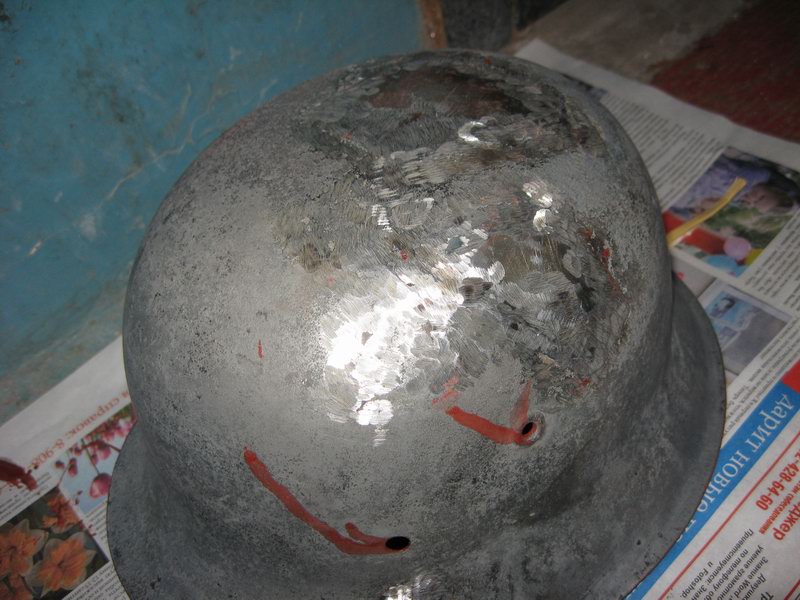

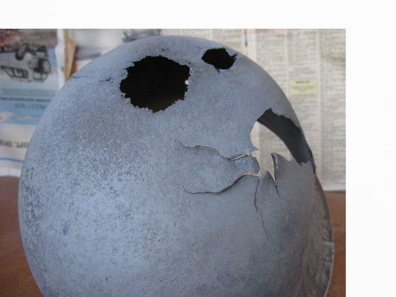

еще одно восстановление...
Присоединенное изображение Присоединенное изображение Присоединенное изображение Присоединенное изображение Присоединенное изображение Присоединенное изображение Присоединенное изображение
кпсс
post Jan 6 2012, 20:38
Создана #211
Сообщений: 1,179
Репутация: 96 кг
QUOTE(Пушкарь @ Jan 6 2012, 16:04)
Спасибо...На примере этого шлема можно увидеть =тянутость= металла при штамповке шлема..бытует мнение,что толщина заготовочного листа была одинакова,но при штамповки шлемов больших размеров при изготовлении,шлем уменьшался по толщине....

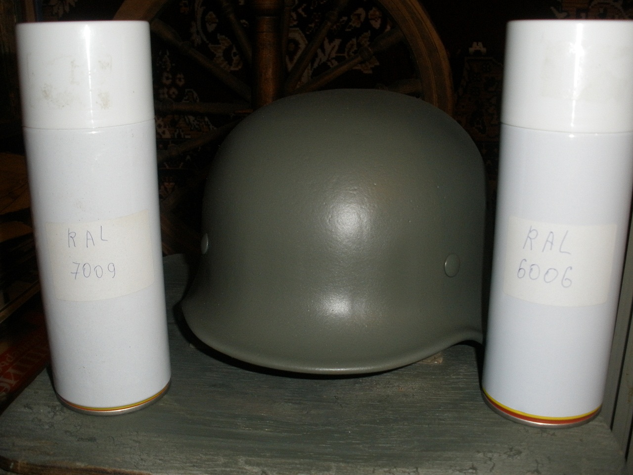

Приветствую Всех!
Не стал я заморачиваться с подбором краски самостоятельно,приобрел 2 балончика сразу на 2 касона,один уже покрасил сохнет smile.gif

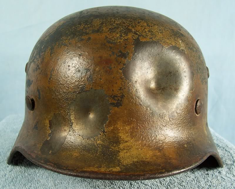

Судите сами, по моему этот шлем сам за себя говорит.

QUOTE(ydjin @ Jan 22 2012, 01:18)
ну это могло быть и попадание когда она лежала на земле, или солдаты в меткости тренировались .. хотя картинка показывает, что немецкая каска, хоть что-то, выдержать могла
