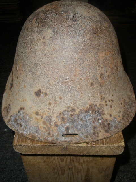

Тогда такой вопрос,как крепится кокарда и не попадались ли готовые подшлемы?
Всё смогу и подварить, прошпаклевать и покрасить,а вот на подшлем у меня терпения не хватит ddd.gif
А вот и исходник,нынче же отправляется в купание,приехал с остатками грунта!

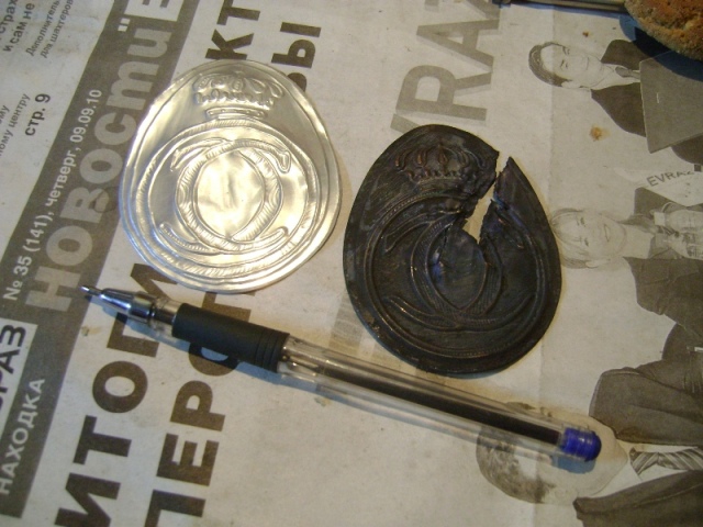

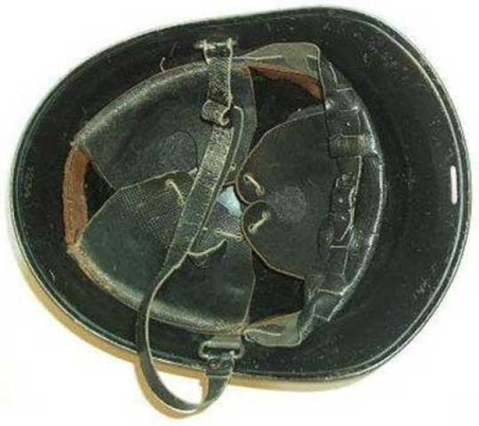

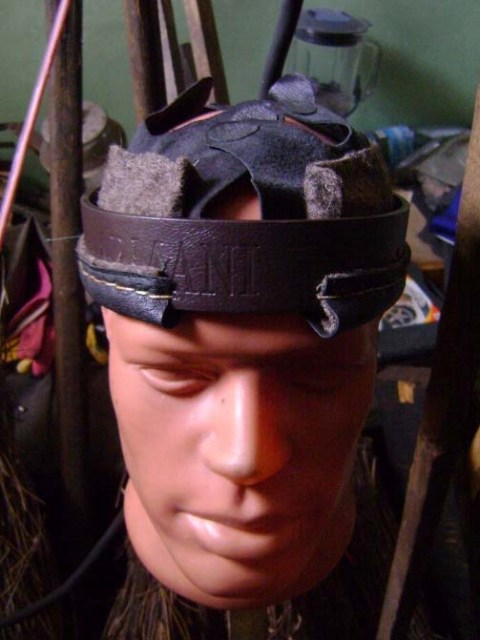

Подшлемник подобен советскому - три лепестка на заклёпках. Только сами лепестки крепятся на кожаный ремень. В принципе ничего сверх. Могу в личку кинуть ссылку на нужный сайт откуда сам черпал всю информацию.
Оригинальная кокарда была приклеена на что-то похожее на эпоксидную смолу. Самопальную я приклеил на силиконовый клей, которым аквариумы клеят.

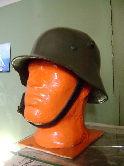

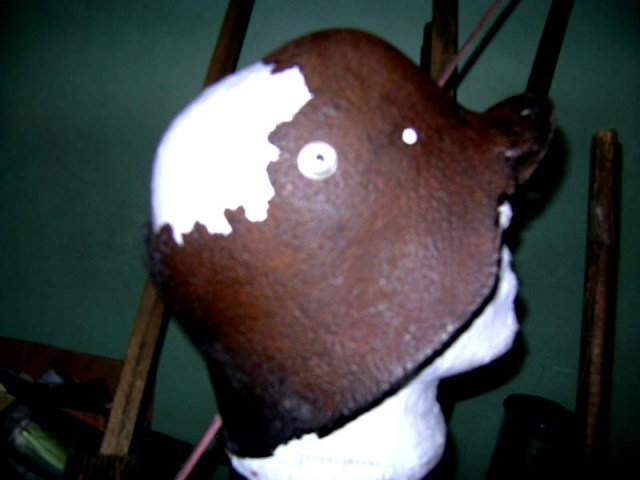

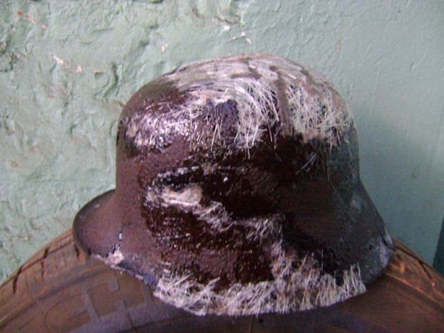

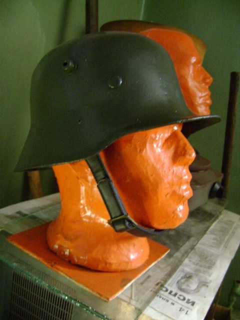

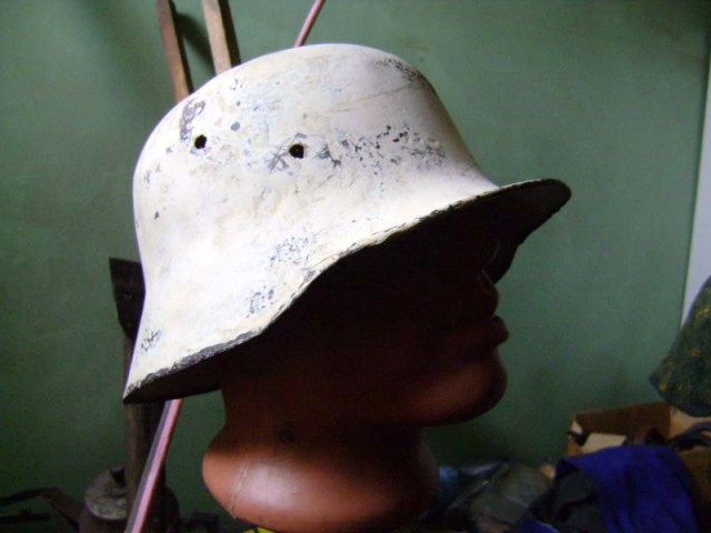

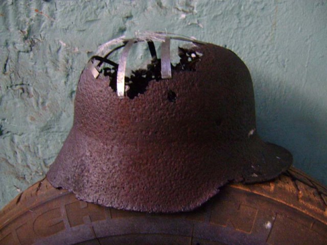

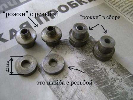

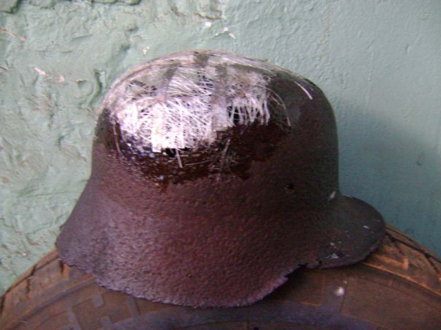

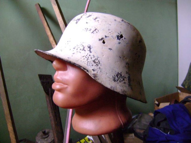

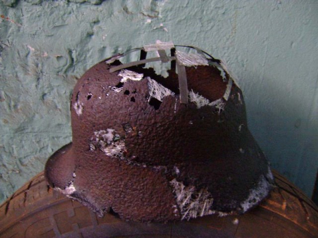

Попалась такая вот каска М16 "рогач". Утраты весьма серьёзные и восстанавливал её две недели потихоньку, не спеша, вдумчиво.
"Рожки" были утрачены и их пришлось точить отдельно. Сделал на резьбе с гайкой.

Снабдил по традиции и подшлемом. Результат весьма порадовал.

Надо было не гайку делать , а шайбу с резьбой, ее родные размеры диаметр 22мм. толщина 2мм

Репутация: 55 кг

QUOTE(ydjin @ Dec 15 2011, 19:45)

Ее то я видел, но нафото с такого ракурса , она смотрится не шайбой, ну вот как то так. cheesy.gif
